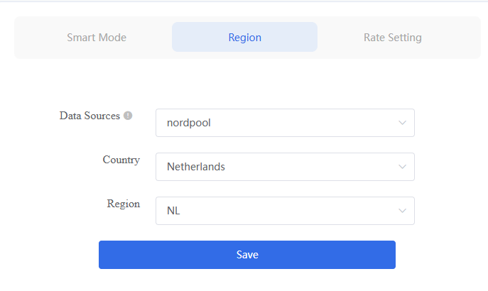

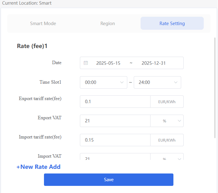

Dit is wat ik heb ingesteld:
Afbeeldingslocatie: https://tweakers.net/i/2GZmPXLtLmNlCi8p_iSmWeYP_MM=/fit-in/4000x4000/filters:no_upscale():strip_exif()/f/image/mnM8hjWfhmR7lcDIQ3cDy2SW.png?f=user_large
Afbeeldingslocatie: https://tweakers.net/i/7d3_h0cOcXM48unVVu8Rg8gJJmI=/fit-in/4000x4000/filters:no_upscale():strip_exif()/f/image/LUfFXnB2B6cDbI7IYJazimOB.png?f=user_large
Afbeeldingslocatie: https://tweakers.net/i/927N4CE-xqx5H-TKKuAaIoFgCtQ=/fit-in/4000x4000/filters:no_upscale():strip_exif()/f/image/15DGfrlckE54MF4pEb4IKa5a.png?f=user_large

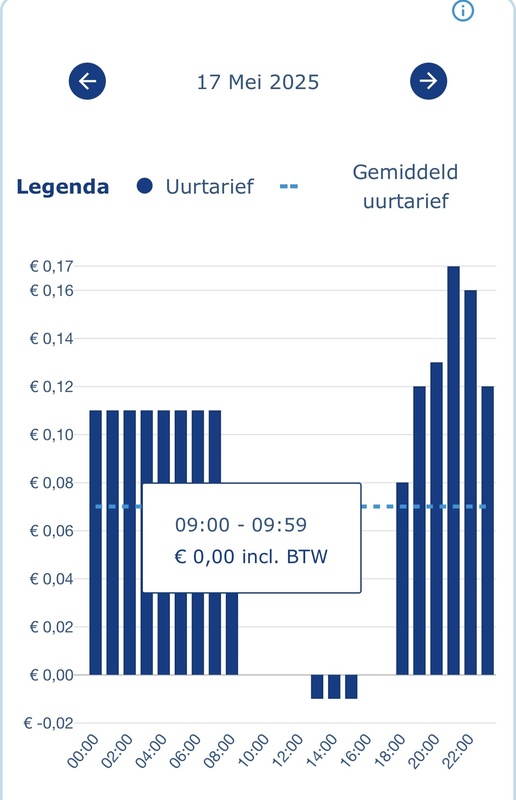

Op 17-05 heb ik het getest waarbij deze prijzen werden gehandhaafd door ANWB:
Afbeeldingslocatie: https://tweakers.net/i/JJxWKdS0Ml54hHKvh-lrgUX_kB8=/x800/filters:strip_icc():strip_exif()/f/image/RHRDPdmXzjT1PSfRDPxWrjMP.jpg?f=fotoalbum_large

Waarschijnlijk denkt de software dat ik geld toe moet leggen op het exporteren naar het net. Omdat de omvormer al uitschakeld bij enegrieprijzen van 0 cent exclusief energiebelasting & leveringskosten.
Wat ik hiernaast raar vind is dat de prijzen bij ANWB vanaf 09:00 0 cent zijn maar de omvormer pas uitschakelt om 11:00. Vanaf 11:00 zie ik in het smart menu wel een kleine dip. ANWB rond de prijzen natuurlijk af.
Ditzefde gedrag is te zien bij het inschakelen om 17:00 terwijl de prijs bij ANWB nog 0 cent was tussen 17:00 & 18:00.

Afgelopen zaterdag zagen de prijzen er bij Frank Energie als volgt uit:
Afbeeldingslocatie: https://tweakers.net/i/59KwV4bynGsEQxpjBcIVfSRZT_A=/x800/filters:strip_icc():strip_exif()/f/image/JDCDjmjwiQF6u0YOwKERXeLF.jpg?f=fotoalbum_large
Afbeeldingslocatie: https://tweakers.net/i/Ym9wpT0tH13mj4T6jMR9YT9UIkg=/x800/filters:strip_icc():strip_exif()/f/image/REMummdtTvP5qvSEGi5HYL1i.jpg?f=fotoalbum_large
De kale prijs zat tussen 9 en 18.00 uur rond de nul, de volle prijs circa 13 cent. Het plaatje van de AMWB toont waarschijnlijk niet de all-in-prijs? De all-in-prijs was dus niet negatief. Je panelen hadden helemaal niet uit moeten gaan.
