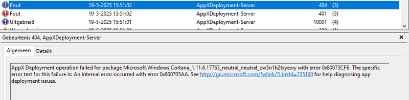

Kreeg net een tip van iemand op reddit dat het kan komen door error 404. Deze wordt ook gelogd door alleen de nieuwe gebruikers:
Afbeeldingslocatie: https://tweakers.net/i/jAjNvBKfDBgZ0ESx9RinMgeXNOg=/800x/filters:strip_exif()/f/image/3Y4z2mJ10XtInVrXnzNeGcif.png?f=fotoalbum_large
Afbeeldingslocatie: https://tweakers.net/i/WADKKVRpiPV3QDvo-jamGiMgX74=/800x/filters:strip_exif()/f/image/dAOzn22iJ69GXkMOcZ26vQhR.png?f=fotoalbum_large
Maar helaas geen oplossing als je hierop googled krijg je van alles en niet echt een oplossing.

Oplossing gekregen van een user op Reddit:
Dit heeft te maken met Windows-meldingen. Er is een registersleutel die je moet leegmaken, waarna alles weer werkt — inclusief Outlook.
Navigeer naar:
HKLM\SOFTWARE\Microsoft\Windows NT\CurrentVersion\Notifications
Verwijder alles binnen deze sleutel (maar niet de sleutel zelf). Alles wordt daarna automatisch opnieuw aangemaakt. Je zult merken dat alles weer begint te werken.
Toch bedankt voor het meedenken!
