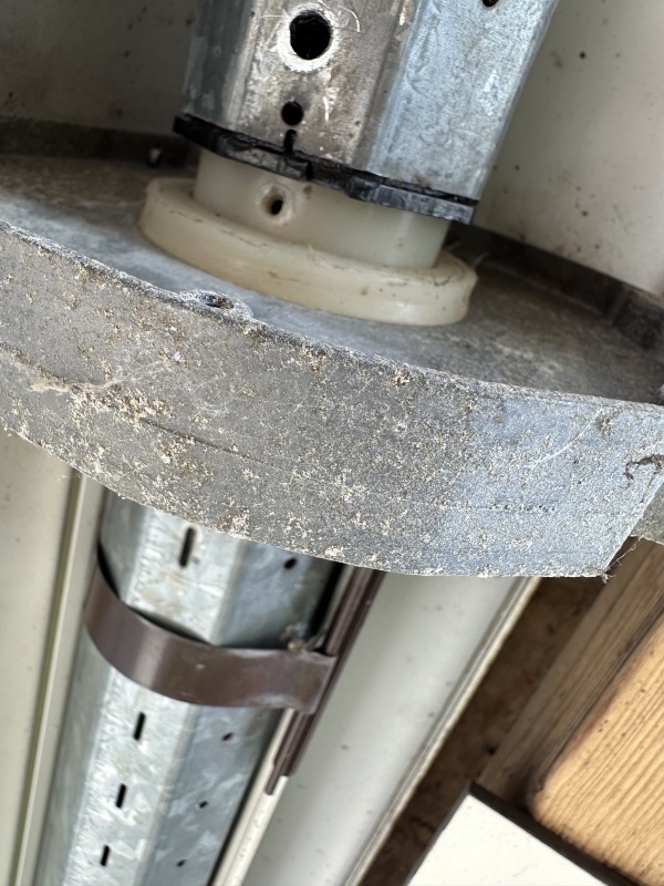

Schroef en popnagel zijn er uit. de videos en aanwijzingen online suggereren allemaal dat de 'asprop' naar binnen geschoven kan worden. ik krijg echter geen horizontale beweging in de plastic delen. die zwarte rand zorgt dat dat deel niet de metalen as in kan. de andere kant op lukt echter ook niet, zie het inmiddels missende stukje plastic :-)
Heeft een van jullie ooit dit type uit elkaar gehad en/of suggesties hoe de as los te krijgen?

  • Bramster
  • Laatst online: 10-08 07:00
Hmm, bij mij zat dat zwarte deel een stuk uitgeschoven en dan vastgezet met de popnagel. Die kon ik na het uitboren naar binnen schuiven en zo de as eruit pakken.
Lijkt erop dat jouw as een paar cm te lang is, maar hoe die dan ooit gemonteerd is? Geen idee
Misschien dat het lukt door de veer aan de motor zijde los te halen?
