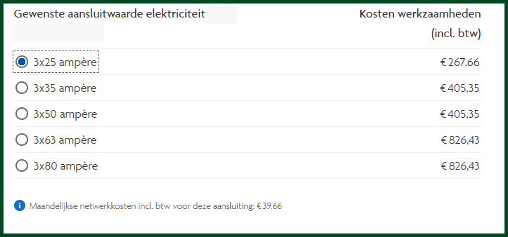

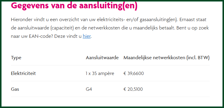

Omdat ik zonnepanelen en inductiekooktoestel krijg wordt ook mijn groepenkast aangepast. Het is de bedoeling dat ik ook 3 fasen krijg. Deze wil ik bij mijn netbeheerder aanvragen echter weet ik niet wat ik moet kiezen.
zie onderstaande afbeeldingen:
de bovenste afbeelding is van mijn huidige aansluiting.
De onderste afbeelding waaruit ik moet kiezen.
(is de eerste optie voldoende?)
Afbeeldingslocatie: https://tweakers.net/i/cl_aTOwnbu73Mzy4rWupBCO_rjc=/fit-in/4000x4000/filters:no_upscale():strip_exif()/f/image/cWMadzdjWJ8p2GTLoFd1x22Z.png?f=user_large
Afbeeldingslocatie: https://tweakers.net/i/IQ8uSkEuC2E_w8fkRd0vD680y3Y=/fit-in/4000x4000/filters:no_upscale():strip_exif()/f/image/ME1kVHv9tWV3gTg2gC7TRp4s.png?f=user_large

Voor een 3x25a gaan. die is namelijk net zo duur als een 1x35a aansluiting. Een 3x35a is zo rond de 3 tot 4x zo duur. Dat kost je dan geen 4 tientjes per maand maar tussen de 120-160 per maand :P
Dat is los van de kosten die moet maken voor je meterkast ;)
Al zijn dat de kosten boven de streep, want er komt ook nog subsidie over, en is het onder de streep lager :P

Ja, eerste optie is voldoende
