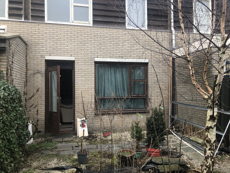

Beste klussers,
Ik heb wat advies nodig.
Dit is de situatie:
Afbeeldingslocatie: https://tweakers.net/i/t0wEMrjS5i1i94df4UdWpytFyY8=/x800/filters:strip_icc():strip_exif()/f/image/s4GkN3SkA29qqOu2evFS7cTS.jpg?f=fotoalbum_large
breedte huis 510cm
knikarmscherm 480cm, uitval 240cm, gewicht +-50kg
Foto 1: Het witte rechthoek is waar ik de rechter muur strip of anker wil monteren op 2 of drie draadeind in chemisch anker.
Ik heb hiervoor liggen:
- draadeind (geen rvs) 10mm
- injectiehulzen 16mm fischer (lijkt me te groot bij nader inzien)
- chemisch anker spuit van Tox (denk erover om Zwaluw FIX-O-Chem chemisch ankerpatroon 280ml te halen)
Allereerst, met een halfsteensmuur jaren 80 huis en als binnenmuur een 4cm houtskelet met isolatie ertussen, is de plek aangewezen op de foto okay? Ik denk niet dat het verstandig is om te zoeken naar waar de houtbouw is want 4cm lijkt me ook niet de moeite. Het licht dan vrij dichtbij de dilatatievoeg van naar de buren toe en er is ook een loodslab tussen gezet, lijkt mij ook een plek van verzwakking.

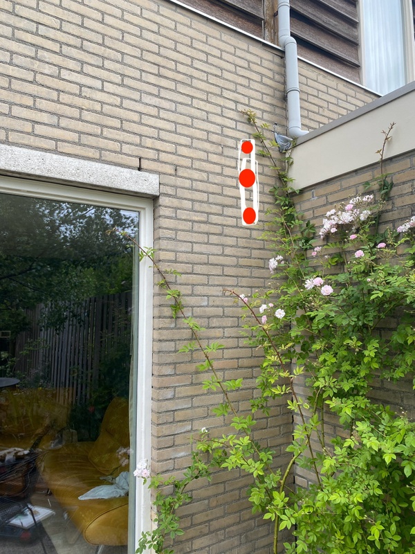

Ik denk dat mijn bakstenen zo'n 8cm breed/diep zijn. Rode stippen komen de gaten. Foto 2 is overzicht situatie (oude foto)
Moet ik proberen om er niet doorheen te boren of gewoon wel doen en een passende injectiehulzen kopen voor bij 10mm draadeind?
Samenvatting vragen: is de plek/situatie oké in combinatie met het materiaal en methode die ik wil gebruiken.
Bij voorbaat dank.

Een buitenblad van metselwerk is in 99 van de 100 gevallen 10 cm dik. Bakstenen van 8 cm zijn niet gangbaar.
Als je verdiepingsvloer van beton is dan zou ik het scherm op die hoogte hangen en verankeren aan de vloer. Krijg je een kleine koudebrug van maar je scherm blijft wel hangen :)

Het kan natuurlijk in een steensmuur, als er voldoende dekking qua muur omheen zit. Bij jou zie ik rechts die loodslab en dat is vlakbij de positie waar je wilt bevestigen, ik zou het niet aandurven om daar niet de betonnen verdiepingsvloer te gebruiken.
