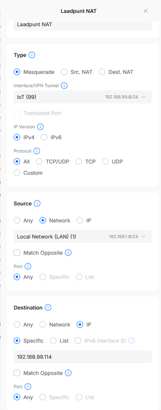

Ik heb het vandaag toevallig aan de praat gekregen. Met wat hulp van llm's kreeg ik mijn ubiquiti UDR zover om de juiste routing te doen tussen de VLAN's.
Volgens mij heb je dit nodig:
- Regels om poort 80 en 443 open te zetten tussen je "telefoon VLAN" en de Alfen
- mDNS discovery toestaan ( _alfen._tcp.local )
- NAT masquerade regel (dit lukte me alleen na wat pogingen en AI promts) :
Afbeeldingslocatie: https://tweakers.net/i/U1rs65FPKQduhCKJJwT3FznF5Ws=/x800/filters:strip_exif()/f/image/Tl1Qp6mphseo15iJ090KDvnZ.png?f=fotoalbum_large
