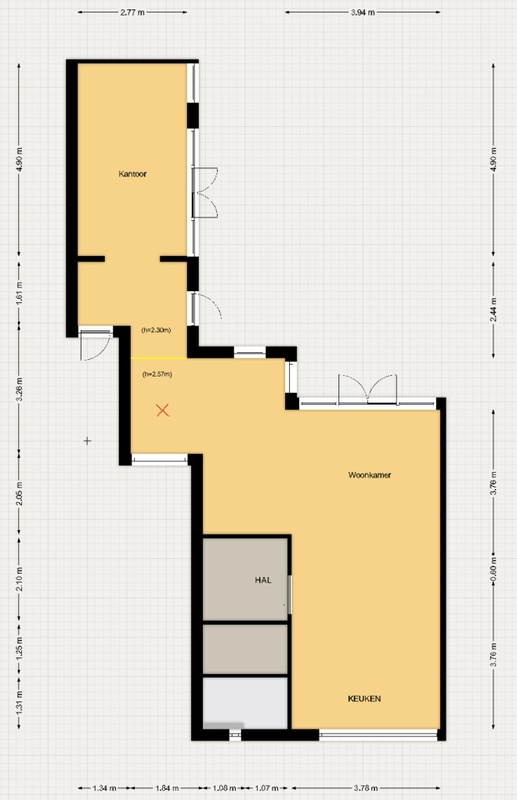

Beste medetweakers,
Kunnen jullie eens meedenken over de meest geschikte plek om een bestaande airco opnieuw op te hangen?
Ik heb namelijk een airco over (3,5 kW) die eerst op zolder hing, maar daar weg moest vanwege verbouwing. Op zolder heb ik hem ook niet echt nodig (bergzolder), en op de begane grond juist wel.
Op de verdieping hangt ook al een 2,5 kW in een kleine slaapkamer. De hoofdslaapkamer wordt niet erg warm (geen directe zon), dus ik hoop de lucht van de andere slaapkamer een beetje daarheen te krijgen, en dan daar voldoende koeling te hebben. 3,5 kW zal ook veel te veel zijn voor een slaapkamer van 3,5 x 3,8.
Dus op de begane grond heeft het meer nut denk ik.
Op de begane grond is een uitbouw waar mijn kantoor komt. Dit heeft een plat dak, op het zuiden, dus wordt erg heet.
Dus dat deel is het belangrijkste. Vooral koeling, misschien een klein beetje bijverwarming bij de vloerverwarming. De uitbouw is namelijk ook wat minder geïsoleerd en kouder dan de rest.
De woonkamer warmt minder op, maar midden in de zomer zal wat koeling daar ook wel wenselijk zijn.
Zie onder voor de tekening.
Boven de gele lijn is het plafond lager, wat ook al niet meehelpt.
Op de plek van het rode kruis staan de buitenunits op het platte dak. Qua ophangen zouden die muren dus goed uitkomen.
Later dit jaar wil ik een lucht/water warmtepomp nemen, zodat ik ook vloerkoeling kan inzetten.
Dus concreet: wat is de beste plek om de binnenunit op te hangen, zodat vooral het kantoor gekoeld wordt, en deels de woonkamer?
Of is dat sowieso niet haalbaar, en zou ik voor de woonkamer een aparte airco moeten nemen?
Afbeeldingslocatie: https://tweakers.net/i/82XdOA4hMz9xnmTwqV3e2ORSBVg=/x800/filters:strip_icc():strip_exif()/f/image/uTttn87aeByHMdQhhYnJWcCb.jpg?f=fotoalbum_large

Via deuren en dergelijke koelen is altijd lastig. Waarom niet twee 2,5kw units? Ik heb vier 2,5kw modellen door het huis heen hangen, heb je in feite zone regeling per ruimte, ideaal.

Ik heb de 3,5 kW unit nu eenmaal (van de vorige bewoners), dus die wil ik sowieso gebruiken. Weggooien en nieuwe units kopen is veel duurder.

Gewoon in kantoor op de korte kant (bovenzijde plattegrond) ophangen. Koelt dan rechtuit hele kantoor.
Je moet niet proberen te koelen door deuropening en etc. Meeprofiteren kan wel iets.

3,5 + 2,0 dan? En dan een beetje tactisch plaatsen. 3,5 in de grootste ruimte (ookal is het 1 grote ruimte). Bijvoorbeeld de plek waar de zon het meest op staat.
Kun je prima op een 5 kw buitenunit draaien toch?
