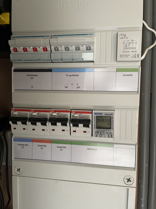

Ik heb hier ook een B25 alamat op f1 (met een SE5000, piek ca 4700W), en 2 x B20 op f2 en 3. Dat is zo gegroeid in de loop der jaren.
Afbeeldingslocatie: https://tweakers.net/i/HqvGBSBIiGtbq0esrnqb-Ip3IEA=/x800/filters:strip_icc():strip_exif()/f/image/WWg7OdNdT1vtYRMwYu5cBFJD.jpg?f=fotoalbum_large
de prijs voor de SE is overigens wel de laagste, en de beste omvormer van de drie, hoogste opbrengst en dus ook nog eens laagste prijs per wp. Optimizers of niet ;)
[ Voor 51% gewijzigd door paQ op 16-05-2025 19:47 ]

Dre
Afbeeldingslocatie: https://tweakers.net/i/vcQ2QyTxjjJ-lLyC9b35wv_8cAk=/x800/filters:strip_exif()/f/image/8KJJVRpbbM1hb8sNAQuBCc4h.png?f=fotoalbum_large
Betrouwbaarder en efficiënter dan dit gaat het niet worden. Bij een hoge netimpedantie en hoge netspanning kan 3F nuttig zijn, maar GoodWe doet keurig terugregelen. Bij GoodWe is meerprijs 3F zo'n 400 euro incl. installatie. Als je op zeker wil spelen (niet meten=weten) zou ik 3F nemen.
