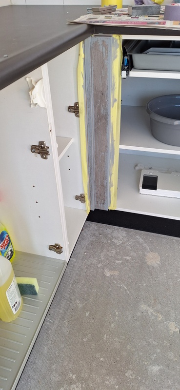

Keuken is af, op dat smalle stuk bij de hoekkast na.
Afbeeldingslocatie: https://tweakers.net/i/S3hhw1VrVC8MXUaivuJjngPKGiw=/x800/filters:strip_icc():strip_exif()/f/image/cEIb8X6ltUQB5UjUtwoTKHxx.jpg?f=fotoalbum_large
Daar blijf ik de primer zo wegvegen.
Idee is nu om dat te laten vervangen door kaal MDF wat ik dan zelf schilder.

Inmiddels het smalste latje van dat hoekstuk verwijderd. Nu een spleet ter dikte van dat latje tussen de twee kasten. Idee is nu om ertussen een stuk kale mdf op die zijwand van de hoekkast te plakken/ schroeven.

Om dit goed en netjes te doen zou ik de hele hoekkast onder de keuken uit moeten halen. Wat mij betreft teveel werk.
