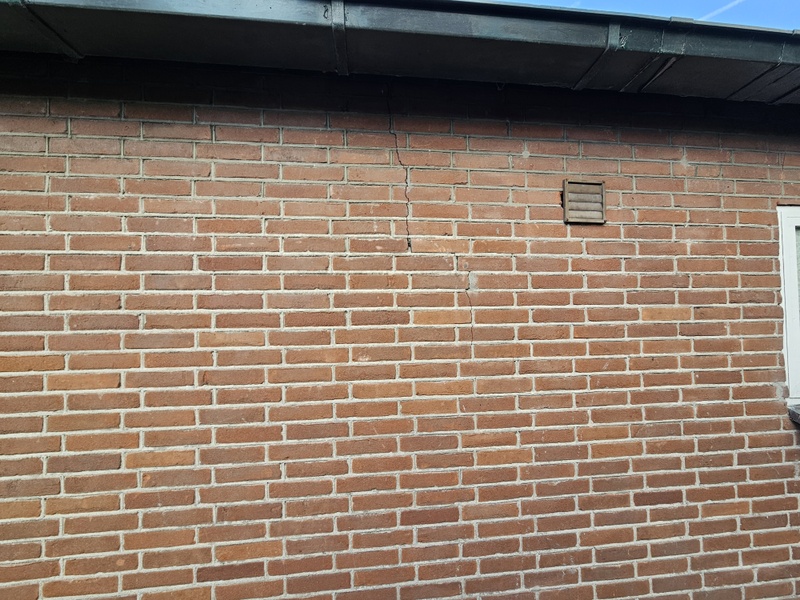

Dag allemaal.
Ik was pas bij mijn ouders en liep voor een klus rond hun huis. Opeens zie ik in een aangebouwd deel van hun huis een scheur zitten. Gelijk hele huis geïnspecteerd maar verder nergens wat te zien. Mijn vader maakt zich niet druk. Scheur zou er al zitten soms 1980 toen ze het huis kochten. (Daar heb ik mijn twijfels bij). Hierbij wat mogelijk relevante informatie. Wat zou dit kunnen zijn?
-Huis en uitbouw komen uit 1956. Huis is 5 jaar geleden wel volledig gerenoveerd.
-Huis staat in het midden van het land op zogenoemde hogere zandgronden. Geen verzakkingen in de buurt bekend.

Wat is de oorzaak van deze scheur en kan het kwaad.

Haal er een constructeur bij of iemand anders met de juiste ervaring.

Probeer deze eens: https://www.eigenhuis.nl/wonen/onderhoud/scheurenwijzer

Dit lijkt geen gevaarlijke scheur te zijn. Hij loopt verticaal naar beneden. Kan best zijn dat die er al lang zit.
Even de voegen uithakken en de JointFix erin. Dan rustig kijken of het na verloop van tijd terugkomt.

Kan best dat die aanbouw gebouwd is op de rand van een slootje wat er 150 jaar geleden zat.
Dan kan de boel een beetje gaan zakken.
Ook de algehele grondwaterpeilverlaging in de tijd van de bouw van de aanbouw kan een rol gespeeld hebben.
Wanneer de scheur niet extreem snel groter wordt is er niet zoveel aan de hand.

De oriëntatie van de scheur lijkt te duiden op een verschilzakking. Maar de scheurlengte valt mee (niet van helemaal boven naar beneden), de wijdte lijkt beperkt (voor een leek misschien niet, maar dit valt reuze mee) en je vader claimt dat hij er al langer zat. In principe dus helemaal niets om je zorgen over te maken. En zo'n oud gebouw op zandgrond zal nu ook niet echt meer zakken.
De scheur loopt wel door het renovatievoegwerk (van 5 jaar geleden?) dus lijkt wel degelijk wat nieuwer te zijn. Het is echter ook goed mogelijk dat er al een scheur zat, die na de renovatie weer zichtbaar is geworden door minimale beweging.
Niets om je zorgen over te maken. Tenzij de scheur volgend jaar opeens tot op de grond reikt of zo breed is dat je er een vinger in kunt steken ;)

Bedankt allemaal voor de tips. Mijn vader is net zo oud als zijn huis haha. Daarnaast heeft hij echt helemaal niets met klussen en vind alles wel heilig op dat gebied.
Ik zal die scheur eens gaan repareren voor hem en kijken of het dan weer terug komt. Iemand nog een praktische tip met welk middel je het beste de stenen kan repareren?

Heb zelf ook wel eens scheuren gehad. Dat gebeurt gewoon.. helemaal bij woningen die gebouwd zijn zonder dilatatievoegen, verschillende typen funderingen bij aanbouw, etc.
Repareer de voegen eens en vervang de kapotte stenen. Als het snel (en erger) terugkomt dan is er (misschien) iets aan de hand. Als het goed blijft dan is dit gewoon werking uit het verleden.
Het ziet er zo op eerste oog niet heel erg spannend uit hoor. Scheur loopt ook niet door, ook niet trapsgewijs oid.

Ik zou oprecht niets proberen te veranderen aan de situatie. Het is voor de constructie echt niet nodig om de gescheurde stenen eruit te halen en te vervangen. Dat wordt alleen maar heel lelijk, want de kleur wordt nooit hetzelfde.
Als je écht per se iets wilt doen, laat dan een kit mengen op kleur van de stenen en op kleur van de voegen en ga daar lekker mee rommelen. Maar ook dat is zonde van het geld en de tijd ;)

Lijkt een zetscheur te zijn. Zit amper ruimte tussen zie ik. Zie je bij veel huizen wel, ik zou me er niet zo druk om maken :)

Mijn gevel uit 1921 heeft ook een paar van deze scheuren.
Bij mij zijn het roestende spouwankers. RVS bestond nog niet, dus het is ijzer en 1 mm ijzer ≈ 10 mm roest dat de scheur veroorzaakt.

Niet gaan repareren, wat wordt echt heel lelijk door kleurverschil. ;)

Denk dat de rechterkant op de foto wat gezakt is t.o.v. de linkerkant.
Persoonlijk vind ik de scheur wel zorgwekkend, hij loopt ver door en kan best erger worden.
Is het enkelsteens muurtje of is er ook een binnenmuur met isolatie ertussen?

Markeer met stoepkrijt waar de scheur nu eindigt en maak wat korte strepen horizontaal over de scheur. Bekijk over een maand of twee of er ergens iets is veranderd. Tot die tijd zou ik niks doen, vertrouw gewoon eerst op wat je vader zegt.

Als ik dit topic hier lees, gaat een gletsjer 1000x sneller. Je gaat dus niets zien met zulke tests. En als je wel wat gaat zien, heb je die strepen niet nodig. De meeste scheuren zijn zet- en krimp-effecten, en geen probleem. Gewoon die scheurwijzer gebruiken, en bij twijfel een bouwkundige laten kijken.

@gerritjan Ons huis heeft hetzelfde (uit 1906 met spouw) en op de ZW gevel zoveel scheurvorming dat een deel van het buitenblad nieuw moet worden opgebouwd. Wat is er bij jullie aangedaan? Sowieso gaan we nieuwe renovatie ankers rondom plaatsen, en waar scheuren zitten worden de oude roestankers verwijderd, maar is het raadzaam om alle oude ankers weg te laten halen?
De ankers zijn van staal en zitten in de stootvoeg. In de spouw zijn ze licht gecorrodeerd een paar mm dik, maar stuk dat in buitenblad zit is 5-6mm door roestvorming.
Overigens geeft dit ook de beperkingen van veh scheurenwijzer aan. De stelligheid van de scheurenwijzer dat het wel om dilatatie problemen zou gaan klopte in ons geval dus absoluut niet. Als de ankers roesten kun je denk ik beter goed bijhouden (elke scheur aanpakken) en eventueel de gevel laten impregneren.
