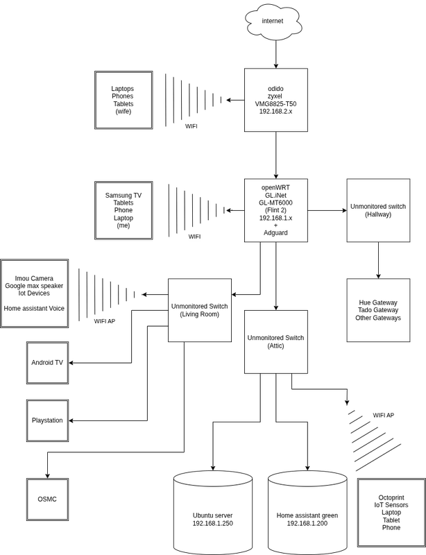

mijn netwerk ziet er als volgt uit:

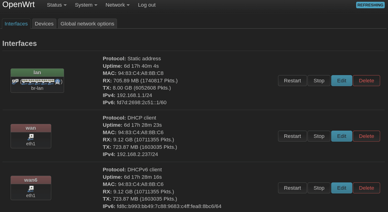

Dit zijn mijn openWRT instellingen:

Odido Zyxel VMG8825-T50
gateway: 192.168.2.254
LAN verbinding met openWRT op poort 192.168.2.237 (static DHCP)
GL.iNet GL-MT6000 (Flint 2) met openWRT
gateway: 192.168.1.1
WAN verbindig met Zyxtel
Als ik op kijn openWRT wifi inlog kan ik het internet bereiken.
Als ik op mijn Zyxel router zit kan ik echter NIET mijn openWRT router bereiken

Static routes gaan niets opleveren, want de beide netwerken zijn *directly connected* via de kabel tussen de gl Inet en de Zyxel. Wat je zoekt is firewalling, want om onderling verkeer toe te staan moeten daarvoor regels worden aangemaakt. De Zyxel ondersteunt dat echter niet met de Odido firmware, dus je zult moeten kijken of het volstaat om ze alleen op de Gl Inet te maken.
