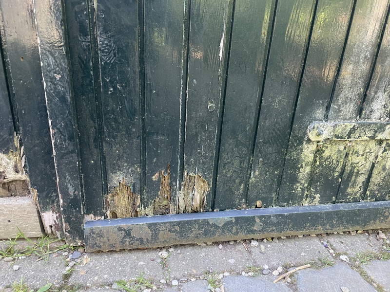

Mijn vraag
De houten open slaande deuren van mijn schuur zijn aan de onderkant flink gerot. Dat wil ik graag repareren en hoewel ik twee rechter handen heb weet ik niet zo goed hoe ik dit moet aanpakken.
Wie kan me adviseren?
De deuren zijn 280x140.
Houtrot zit in de onderste 50cm.
Het hoeft er niet hetzelfde uit te zien. Aks het maar netjes wordt.

Afbeeldingslocatie: https://tweakers.net/i/82zfBYxza-OZwIACkqp8xelXMSo=/x800/filters:strip_icc():strip_exif()/f/image/clMy61rH5XJ6cPC2bkYoVVpM.jpg?f=fotoalbum_large

Ikzelf zou de linker deur (op de foto) vervangen en de rechter oplappen. Hoewel dr ook nogal wat rot kan zitten op andere plekken (achter je hengen) en achter de weldorpel op de rechter deur. Eerst dat goed scherp hebben.

Dank je voor de suggestie. Ik wil echter proberen om ze toch te repareren.

Ik zou in de onderste 50cm alles van nieuw hout namaken zoals het ooit was.
Dus stroken hout kopen/maken met precies dezelfde diktes als het hout(rot) wat je weghaalt.
Voor de sterkte kun je de stroken eventueel in metselverband terugzetten (dus langer/korter afgewisseld).

Er is al iets aan "hersteld" aan de linkerkant. De mogelijkheden zijn afhankelijk van wat er achter de deur zit. Heb je daar ruime dan kan je voor de linker deur evt een achterplaat monteren en dan aanvullen met nieuw, goed hout. Dan is het hersteld maar het gaat er niet hetzelfde uitzien.
De rechterkant kan je waarschijnlijk helemaal herstellen. (grotere pics?) schuren, rot hout zoveel mogelijk verwijderen, impregneren, vullen met expoxy houtvuller (bij dit soort kits zit meestal ook impregnatie middel) schuren, verven. Genieten.
Ik heb wat ervaring met dit soort klussen, prima te doen en dankbaar werk.

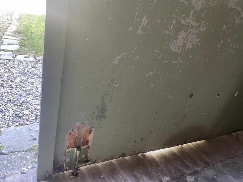

Ik heb inderdaad een plankje tegen de linker deur geschroefd. Reparatie zal ik het niet noemen. De deur is opgebouwd uit een frame waar aan de binnenkant een plaat multiplex (ik vermoed 6mm dik) tegen is bevestigd. Aan de buitenkant zijn de verticale latten bevestigd. In het frame zitten ook horizontale balken waar de scharnieren zijn bevestigd. Hoewel ik het niet kan zien, neem ik aan dat er diagonale schoren in de frameconstructie zitten.

zet er eerst maar eens een cirkelzaag in om over de gehele breedte van de deur het rotte deel eraf te zagen, dan weet je ook direct wat erachter zit en of je daar nog wat nieuws op vast kan zetten

Ik zou de deuren in zijn geheel vervangen en als het financieel nu niet uitkomt sparen en later vervangen. Vind het persoonlijk zonde van al het tijd en geld dat je aan 2k epoxy en verf erin gaat stoppen.
Zeer waarschijnlijk is de deur ook krom vanwege al het vocht en dat ga je moelijk repareren en blijft het een 'zwakke broeder'. Maar goed ga je het avontuur wel aan dan eerst kijken of je aan planken van dezelfde breedt en dikte kan komen zonder dat het maatwerk wordt. En daarna zoveel mogelijk slecht hout weghalen en vervangen. Neem als je gaat schilderen ook een grondverf op kleur (geen wit) die dichtbij de uiteindelijke lak komt, dan heb je geen spanningsverschil tussen de verflagen die voor barsten gaat zorgen (idem voor kit).

Mocht je inderdaad soortgelijk hout hebben, kan je met een multi tool redelijk precies rechte stukken eruithalen, en vervangen (met epoxy vastzetten zoals @Juup aangeeft). Niet heel ingewikkeld, maar neemt wel tijd om het netjes te doen.

De onderste horizontale balk moet sowieso vervangen worden en waarschijnlijk ook de balk waar de deurheng op zit.
Kijk waar er boven nog een balk zit of maak er een in. Gebruik deze voor de afscheiding voor een nieuw onderste gedeelte.
Omdat het niet hetzelfde eruit hoeft te zien bespaar je jezelf veel moeite door hier een plaat watervast multiplex of betonplex op te zetten.

Deur op 2 bokken leggen
invalzaag op diepte van de rabat delen, en die hele voorste laag er af zagen op +- 60cm hoogte.
Dan schade aan het frame onderin repareren en herstellen. Hele balken vervangen dus. Je hebt geluk, er zit een plaat achter waar je alles lekker op kunt schroeven.
En dan voor de onderste 60 cm iets terugmaken. Dat kan met een gelijksoortig rabatdeel, maar gelijk is altijd ongelijk, dus dat zou ik met watervast multiplex doen met een afwaterings profiel erboven.
