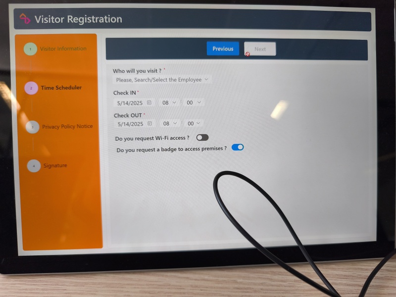

Beste Tweakers,
Ik zou graag jullie hulp willen.
We bouwen momenteel een bezoekerstool voor ons bedrijf.
Dit is een eenvoudige tool die bedoeld is om alle externe inkomende mensen te registreren.
Het is ook bedoeld om de eigen interne mensen uit de verschillende landen te registreren.
Wij doen dit op een Surface Pro 6 in combinatie met een Kiosk stand. En het apparaat is joined to Intune, niet in het domein.
1. Als je alles invult, naam en tijd, en hoe lang je blijft. En of je wifi of een badge nodig hebt.
2. Je ontvangt een e-mail met de details van onze gunning.
Ons platform is:PowerApps
Ons probleem:
Bij het invullen van de gegevens komt het toetsenbord niet naar voren, alle instellingen in Windows 11 gecontroleerd en vergeleken met google tips, het werkt nog steeds niet.
Het virtuele toetsenbord op het scherm is ook geen oplossing, omdat daarachter de webapplicatie zit en dus niet makkelijk te bedienen is.
Is er een oplossing om het toetsenbord omhoog te laten komen als je op een typveld drukt?
Google heb ik verzocht, maar niet echt een oplossing kunnen vinden!
Hieronder de tool, zoals gezegd dit is nog versie 1, we zijn alvast wat r&d aan het doen voor major release in versie2.
Afbeeldingslocatie: https://tweakers.net/i/BVvNKMqmeyKZDaI6a9wLgK-xjWA=/800x/filters:strip_icc():strip_exif()/f/image/kx59KadsTsbQT8btJo3ETunm.jpg?f=fotoalbum_large
Afbeeldingslocatie: https://tweakers.net/i/3hwlGk6CNaTs3cPXhJ_cuU9VTCA=/800x/filters:strip_icc():strip_exif()/f/image/hv02xPxEMyCXtNFYqkUoGmDB.jpg?f=fotoalbum_large

We hadden het getest op een pc maar dan met springboot. Maar met wat pentesting etc besloten om het via powerApps te doen.
Maar willen geen extra scherm l, pc etc hebben en alles clean. Maar virtual keyboard? Dat is niet echt handig. Want de app draait altijd achter de virtuele keyboard

Wij willen eigenlijk als dat mogelijk was dat wanneer je op een textveld drukt de toetsenboard naar voren komt.
Met een constante virtuele keyboard is dat inderdaad onhandig, maar zou met de oplossing die wij willen wel beter zijn, maar of dat uberhaupt mogelijk is in PowerApps?
In springboot hadden we wel die optie, we hadden dan een toetsenbord sdk gedownload en in springboot toegevoegd.
