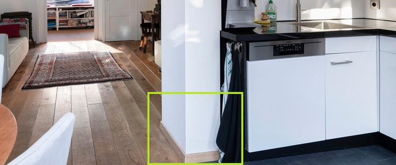

Vraag:
1) wat is de mogelijke oorzaak van deze vochtplek (zie groen gearceerd)
2) wat zijn de oplossingen? en hoe dat aan te pakken?
Ik hoor graag jullie meningen en adviezen!
Want ik sta op het punt een bod te doen op deze woning uit 1941.
De eigenaar geeft aan dat er optrekkend vocht in de woonkamer zit, zie foto.
Op de bouwtekening uit 1940 is daar een Stortput te zien, waar in 2014 een uitbouwtje overheen is geplaatst. Dit is dus een voormalige buitenmuur.
De eigenaar heeft de vloer van het keukentje al eens vervangen en ook de mooie eikenhouten vloer is nu door laminaat vervangen.
Info:
- de tuin loopt af richting het huis
- de vloeren zijn van beton
- het vochtprobleem is in 2021 geprobeerd te verhelpen door de dekvloeren te vervangen.
Afbeeldingslocatie: https://tweakers.net/i/Q085dSo4dslyqR3Ze0A0E8tpoHo=/800x/filters:strip_icc():strip_exif()/f/image/kFsEZfS4y5jsfjUdSn6UysMi.jpg?f=fotoalbum_large

Goedkope oplossing: Lambrisering voor zetten, zoals ze vroeger deden.
Dure oplossing: Onderkappen en vochtonderbreking plaatsen in deze (waarschijnlijk) steens muur met poreuze baksteen.
Minder dure, maar minder goede oplossing: behandelen met gel onder vloer niveau. Maar omdat je dan toch al aan het breken bent zou ik dan alsnog optie 2 doen.
Het duurste aan dit alles is dat je je afwerking moet slopen en herstellen.
Neem een aannemer met CAR verzekering want je zult de muur moeten stutten.

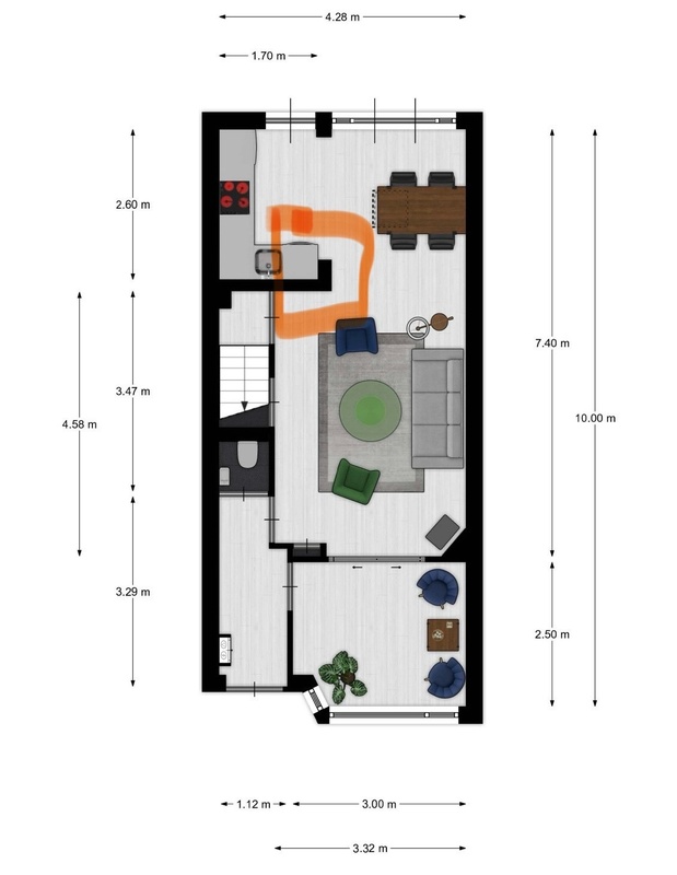

Dank dank Seroo! Bijgaand de plattegrond. Waar zou je dit moeten doen, aan de oude gevel (in oranje cirkel) of aan de buitenzijde van de woning, de uitbouw?
Aan alle meedenkers: Dank, en ik weet dus niet wat de oorzaak hiervan is en hoe dat te achterhalen..nog ideeën?

Je zit direct naast de vaatwasser & wasbak en de WC zou er theoretisch ook nog langs kunnen lopen....
Je kunt ook 'gewoon' een lekkage hebben.
Als je gaat breken zou ik daar zeker ook even naar kijken. Want optrekkend vocht midden in de woning, dan moet het grondwater dus binnen een meter zitten. (Wat niet logisch klinkt met jouw fundering)
