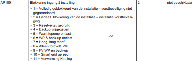

Onderstaande parameters heb ik ingesteld, maar het werkt niet mijn water komt niet boven de 60 graden
Volgens Remeha heb ik geen SmartGrid en moest ik AP001 en AP100 op 8 of 9 zetten
AP001 op 9
Afbeeldingslocatie: https://tweakers.net/i/XHqECQAh8zp7o6ULw4nCTIUFerI=/fit-in/4000x4000/filters:no_upscale():strip_exif()/f/image/EeETQrBOuW4cYzAkX1HETNVK.png?f=user_large
AP100 op 9

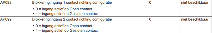

AP098 op 1
AP099 op 1
Afbeeldingslocatie: https://tweakers.net/i/PnC5QQ4m9xhnu1JJ2D-KO15H7oU=/fit-in/4000x4000/filters:no_upscale():strip_exif()/f/image/JTgSlqocw5gFl8mgCWXroFjB.png?f=user_large

Om er zeker van te zijn dat mijn relais niet de boosdoener is heb ik de aansluiting op BL2 gewoon kortgesloten met een draadje
Ook dan gebeurt er niets, terwijl er volgens onderstaand schema de een na onderste (spaarstand) aan zou moeten gaan
Afbeeldingslocatie: https://tweakers.net/i/dgi0KvZFKYUtnKBJqVPjjrsn4dg=/fit-in/4000x4000/filters:no_upscale():strip_exif()/f/image/sb31fSHZI6KQj9w4OucGawtv.png?f=user_large
Wat moet er nog meer ingesteld worden?
Of zou een van de koel parameters aangepast moeten worden?
