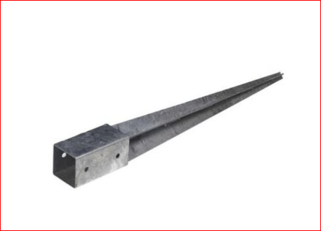

Ik heb een aantal douglas hout staanders van 85 * 85 mm. voor een (lichte) overkapping aan mijn schuur.
Wil de staanders in paalhouders bevestigen (die ik vastzet in de tuin met snelbeton er omheen).
De maat van de paalhouders die het dichtst in de buurt komen zijn 91 * 91 * 900 mm.
Rondom de staander heb ik dan 6 mm. vrije ruimte.
Van de leveranciers van paalhouders lees ik het ädvies om dit met hout op te vullen
Heeft iemand een tip hoe dat het best te doen met hout (of ander materiaal zoals bijvoorbeeld kunststof afstandhouders of iets dergelijks ) zodat het netjes oogt en dat de staander beter/strakker past in de paalhouder.

Uitvul plaatjes aan 2 kanten er tussen? Met een paar houtdraadbouten of schroeven trek je de boel vervolgens stevig tegen elkaar.

Is 91x91 mogelijk de buitenmaat? De materiaaldikte is doorgaans tussen de 1,5 en 2 mm, waardoor er aan elke zijde ongeveer 1 mm vrije ruimte overblijft. Lijkt mij geen probleem.

Nee, dat is de binnenmaat dus er blijft teveel ruimte over, die paalhouders passen prima voor 90 * 90 staanders maar die van mij zijn 85 * 85.

Spijtig. Dan mogelijk een HDPE plaat of HPL plaat van 1mm rondom aanbrengen? Is drukvast, waterresistent en slijtvast.

Ik zou inderdaad voor uitvulplaatjes gaan.

Denk inderdaad dat uitvulplaayjes van kunststof het beste resultaat zal geven , misschien rondom aan iedere zijde of alleen aan 2 aangrenzende zijden maar dan 2 keer zo dik.

Ik heb hetzelfde gehad met een overkapping voor wat haardhout. Hier heb ik uiteindelijk gewoon strookjes gemaakt van hetzelfde materiaal onder de afkortzaag. Voordeel was dat ik toch moest inkorten qua hoogte en de paal vierkant was. Dus die paste ook perfect.
Deze aan 2 kanten erin, voorboren en met houtdraadbout vasttrekken. Zit alweer 2 jaar keurig stevig :)
Zelfde idee werkt natuurlijk ook met vulplaatjes, die had ik toen niet bij de hand dus zo maar gedaan.
