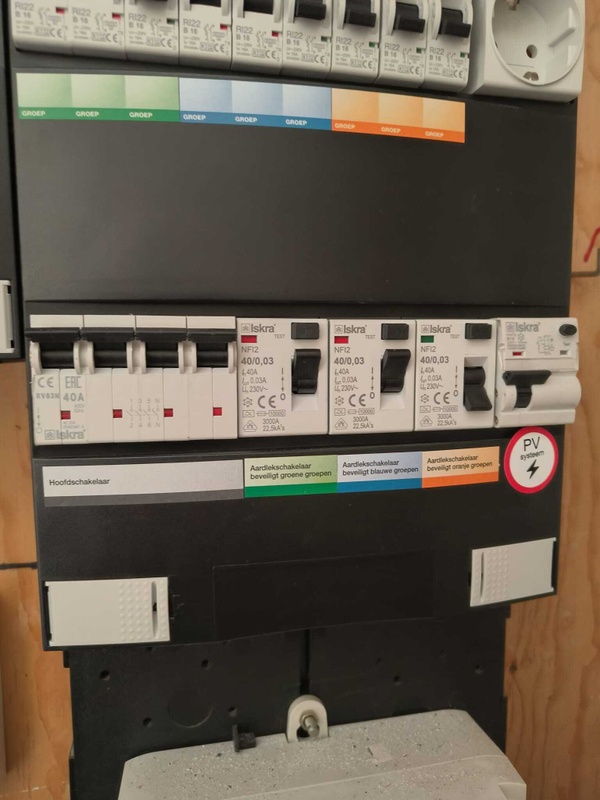

Het kan inderdaad zo zijn dat ik de aardlekschakelaar heb getest terwijl ik ook alle groepen had afgeschakeld. Helaas had ik vanochtend niet veel tijd om alles te meten, maar ik hoop het vanavond allemaal te kunnen herstellen, eventueel met nieuwe benodigde onderdelen.
Onderstaand de betreffende meterkast schakelaars.

  • Jim423
  • Laatst online: 01:02
jeroen3 schreef op dinsdag 13 mei 2025 @ 10:04:
Geeft je energiemeter aan of alle fases nog aanwezig zijn?
Dit dus.
De testknop moet ook functioneren met alle groepen uitgeschakeld dus dat kan het niet zijn.
  • AlphaRomeo
  • Laatst online: 24-10 14:57
AlphaRomeo
FP ProMod
Dat zwakke branden van het lampje kan ook nog inductie zijn. Als het geen echte gloeilamp is maar een LED lamp in een gloeilamp formaat in ieder geval.
Mijn gok: een of meerdere fases (hoofdzekeringen) kwijt. Je meter zal dat aangeven onder L1/L2/L3.
  • ralphoost
  • Registratie: Juni 2017
  • Laatst online: 10-09-2025
Ik heb de groepen doorgemeten en alle apparaten weer een voor aan in het stopcontact gedaan. Alles werkt weer naar behoren zonder maar iets te hebben veranderd.
Blijkt dat er in de omgeving wel een stroomstoring was, dus denk dat dat dan op 1 fase was. Dan toch de vraag waar die zwakstroom vandaan komt.
