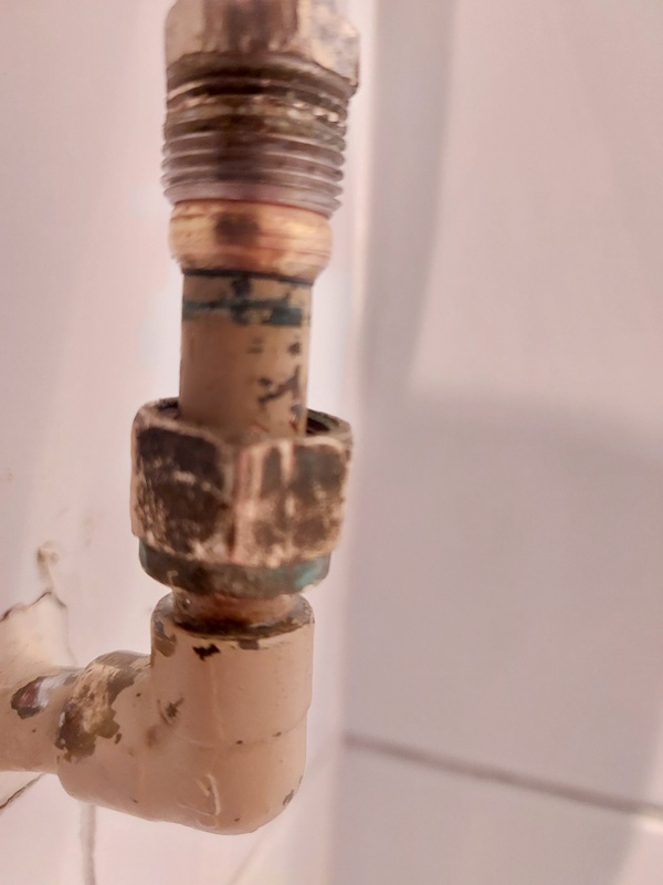

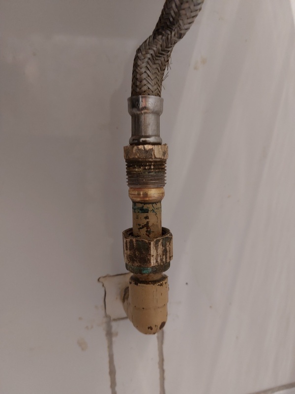

We hebben het kraantje in de wc vervangen omdat deze er niet meer uit zag (verkalkt etc) maar we willen ook de toevoer vervangen omdat die slang helemaal op is en uitstekende manteldelen heeft, Nu maken we hem los maar ziet de aansluiting er iets anders uit dan ik dacht. We hadden een 1/2 naar 3/8 gewoon aandraaien en klaar slang, maar deze aansluiting ken ik niet. Wie weet watvoor slang ik moet hebben hiervoor en moet ik hem na het losdraaien gewoon los trekken?

Dit zijn knelkoppelingen. Je hebt een stukje koperen buis, daarboven zie je een koperen ring zitten en die wordt samengeperst door de moer die jij hier los hebt gedraaid. Je zult dus een nieuwe knelkoppeling op de buis moeten maken die uit de muur komt, of dat gedeelte uit de muur vervangen (geen idee hoe je dat zou moeten doen overigens, of dat het uberhaupt kan).

slang met knel koppeling, zo te zien 12mm..
oftewel knel naar 3/8
alternatief: puntstuk (of nog beter schellkraantje, al zou je dan wel het 90gr bochtje moeten verwijderen) er op knellen waar je slangetje gewoon weer op gaat :)

Je kan die ring en moer ook gewoon laten zitten en her gebruiken, mits hij niet te ver geplet is door de vorige monteur.
En ja je zou de slang nu zo van de leiding moeten kunnen trekken.

Afhankelijk van de aansluiting op het kraantje zou je 1 van onderstaande slangen moeten hebben:
https://www.hornbach.nl/p...draad-30-cm-dn8/10392679/
https://www.hornbach.nl/p...draad-30-cm-dn8/10392696/
Zijn er in verschillende lengtes.
