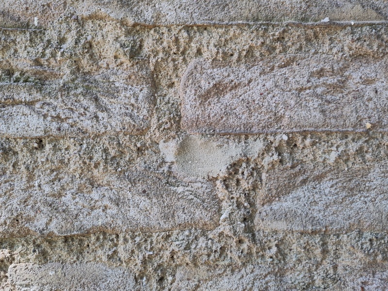

Mijn spouw is onlangs geïsoleerd, maar ik heb grote twijfels over de manier waarop de gaten in de voegen dichtgemaakt zijn. Nu wil ik hier graag wat informatie inwinnen over hoe het hoort te werken.
Ik weet dat het vier weken kan duren totdat de mortel helemaal is uitgehard, maar hoe lang zou het moeten duren totdat het hard aanvoelt en je het er niet zo met je vinger weer uit pulkt?
Ze zijn al een keer terug geweest omdat de mortel te zacht was, en bovendien de verkeerde kleur. Ze hebben alle gaten weer uitgeboord (wat als door boter ging) en nogmaals gevuld. Dat was vorige week woensdag (7 mei). Vandaag (12 mei), vijf dagen later, is de mortel nog zo zacht dat ik het zo met mijn vinger uit het gat haal. Hier een voorbeeld. Zo zag het er eerst uit:
Afbeeldingslocatie: https://tweakers.net/i/_mNXmIZa4wLlNcUBiwskQg-f3DQ=/800x/filters:strip_icc():strip_exif()/f/image/Le9UPxg03HAOMAvH4ik1blpo.jpg?f=fotoalbum_large
Na vijf seconden krabben met mijn vinger:
Afbeeldingslocatie: https://tweakers.net/i/bgarRBFvnmEAELs6eiIEQioDvkY=/800x/filters:strip_icc():strip_exif()/f/image/7KrlxR9eyVkzRP5xF0dyXtG4.jpg?f=fotoalbum_large
De bestaande voegen zijn keihard. Die voelen aan als steen en daar krijg ik nog geen korreltje af met mijn vinger. Ik ben een leek op het gebied van metselwerk, maar mijn gevoel is dat het na vijf dagen toch wel zo hard zou moeten zijn dat ik dat niet kan doen. Of niet, en moet ik meer geduld hebben?

Gewoon vanaf blijven. Zij zullen één of andere kit hebben. Het wordt echt wel hard.

Weet je ook wat er is gebruikt?
Als het simpele voegmortel op cementbasis is, dan kan het zijn dat het is uitgedroogd voordat het hard kon worden.
Vochtig houden ( niet natspuiten ! ) kan helpen met de naharding.

ziet eruit als kit voor repartie aan voegen. (bv jointfix van den braven)

Niet heel handig dat je er nu binnen vijf dagen een gat in hebt gedrukt terwijl je wist dat je vier weken moest wachten. Als je nu reclameert bij de aannemer dan zal deze je dat (kunnen) tegenwerpen.
Wacht vier weken. Is de boel dan niet hard, aannemer aanschrijven en verzoeken binnen een redelijke termijn te herstellen met een voeg die wél uithardt.

Het was geen kit; ze maakten het ter plekke aan met zand en cement. Ze duwden het met hun vingers vanaf een doorgesneden tube het gat in.

In één gat ja, van de tweehonderd. Ik denk dat dat wel mee zal vallen.
Gewoon normale voegmortel dus. Die had je normaal een dag later niet meer uit kunnen krabben.

Dat leek mij ook, maar nu het al de tweede keer zo is vroeg ik me af of ik gewoon niet weet hoe cement werkt.

Het is erg mooi en droog weer geweest, dus waarschijnlijk is het te snel (uit)gedroogd. Je kunt proberen alles met een plantenspuit goed vochtig te maken een paar dagen en dan later nog eens voelen, maar de kans bestaat dat ze (weer) opnieuw moeten beginnen.
Normaal gesproken zou mortel na een dag of 3 zo hard moeten zijn dat je er geen gat in kan prikken met je vinger :)

Dit is niet goed hoor

Joint fix kan wat langer zacht blijven ja.
Maar specie met water moet na een dag gewoon hard zijn.
Lijkt ook niet op de goede kleur. Of weet je niet meer precies welke voegmortel er in je gevel zit.

Die is 'verbrand' denk ik. Doordat het gat droog was is het water te snel opgenomen door het gat (omringende steen).
Zie bijv.:
https://www.bruil.nl/actu...te-verwerken-in-warm-weer
https://www.nl.weber/blog/tips/metselen-bij-warm-weer

Bedankt voor al jullie reacties! Het lijkt wel duidelijk dat dit inderdaad niet goed is. Gelukkig heb ik de factuur nog niet betaald.
Draakje5 schreef op maandag 12 mei 2025 @ 23:00:
Nee. Dit is een pand uit 1976 dat ik net gekocht heb. De bestaande voegen zijn i.d.d. beige. Ze hebben de kleur geprobeerd te benaderen, maar niet erg goed.

Zoals @JukeboxBill ook al aangaf, vochtig maken en dan kan het nog wat verder uitharden. Misschien komt het dan nog goed.

Ik heb mijn best gedaan, maar het probleem is dat ik niet overal bij kan komen met mijn tuinslang. Als de mortel echt "verbrand" is, heeft dat dan überhaupt nog zin? Zou het nog steeds kunnen uitharden (het is nu, twee weken later, nog net zo zacht)?

Vziw is het gewoon na een dag hard, en gaat het niet opeens wonderbaarlijk keihard worden als je dan nog 2 weken wacht. Bij mij waren ook een paar gaten wat zacht gevuld, vooral die op de zuidgevel. Dat waren de gaten die als laatste gedaan waren en ook nog eens waar de zon op stond, dus te snel gedroogd. Maar dat was vrij oppervlakkig.
Iets natter aanmaken, of even de plantenspuit er op voordat de mortel er in gaat.

Als je de mortel niet aandrukt, dan wordt het ook niet goed hard, het blijven korreltjes. Het kan dat dat is gebeurd. Dan is het niet verbrand, maar het hecht dan ook niet.
