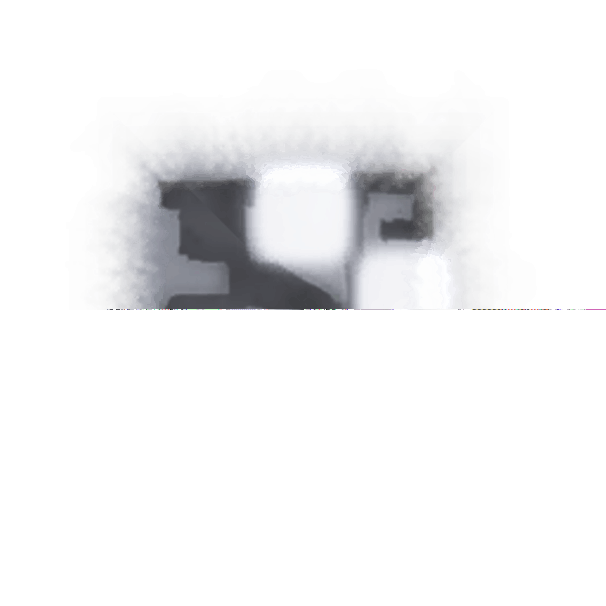

De schijf betreft een Adata SX6000NP van 256GB. Zat bij mijn laptop gekocht in 2018. Ik heb al enkele maanden willekeurige BSODs met vrij vage codes (unexpected store exception), maar vorige maand was windows gewoon op. Ik kwam er met veel moeite nog in, maar heb ik een clean install moeten doen (gelukkig amper data loss). Sindsdien minder problemen, maar nog steeds af en toe unexpected store exception, daarvoor bevriest mijn scherm, of het stuttert.
Nu ben ik erachter gekomen dat van een deel van mijn afbeeldingen de helft nu grijs is (zie bijlage), en dat Adata schijnbaar niet de allerbeste reputatie heeft? Of sommige van hun schijven i.i.g. niet.
Is dit überhaupt een geval van checken, of gewoon vervangen door een bestbuy SSD?

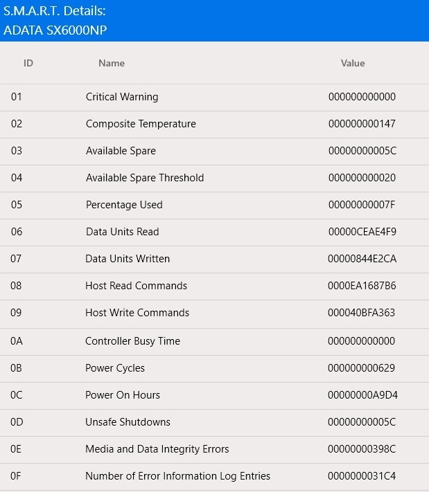

SMART had ik nog niet eerder van gehoord. Is het gewoon dit? liet het direct na installatie zien.
Ik heb alles al gebackupt.

Waarde 0E geeft bijna 15000 Media en Data integriteit fouten... Ik zou een verse SSD halen.

Dat ziet er al verontrustend uit natuurlijk, health 0% :X ?
Ik weet niet of crystal-disk deze waardes correct weergeeft maar dat is wel een verklaring voor de beschreven problemen denk ik zo.
Ik zou in ieder geval zo snel mogelijk een andere SSD regelen en je backup bestanden heel goed controleren/verifiëren.

Volgens de specificaties zou die drive 150 TBW mee moeten gaan, dus met 66 TBW zou hij nog lang niet op moeten zijn. Interpretatie van de SMART data is dikwijls fabrikantspecifiek, dus zul je even moeten kijken of er een Adata specifieke tool en/of specificatie is van die getallen.
Echter met de problemen die je omschrijft en 14732 integriteitsfouten vermoed ik ook dat er iets mis gaat met de opslag. Ik zou die SSD ook niet vertrouwen. Aan de andere kant heeft hij met 66 TBW ook niet een heel licht leven gehad, dus vervangen door een andere goede SSD kan geen kwaad denk ik.

Ik zag zelf waarschuwing 0% als "mwah, dat lijkt dan nog mee te vallen" :D Niet rood, niet >50%.
Ik had inderdaad ook gekeken of de TBW overschreden was, maar dat is nog niet het geval.
Adata tool zegt "goed", verder dezelfde SMART resultaten... hmm.
Ik neig dus naar nieuwe ssd halen
