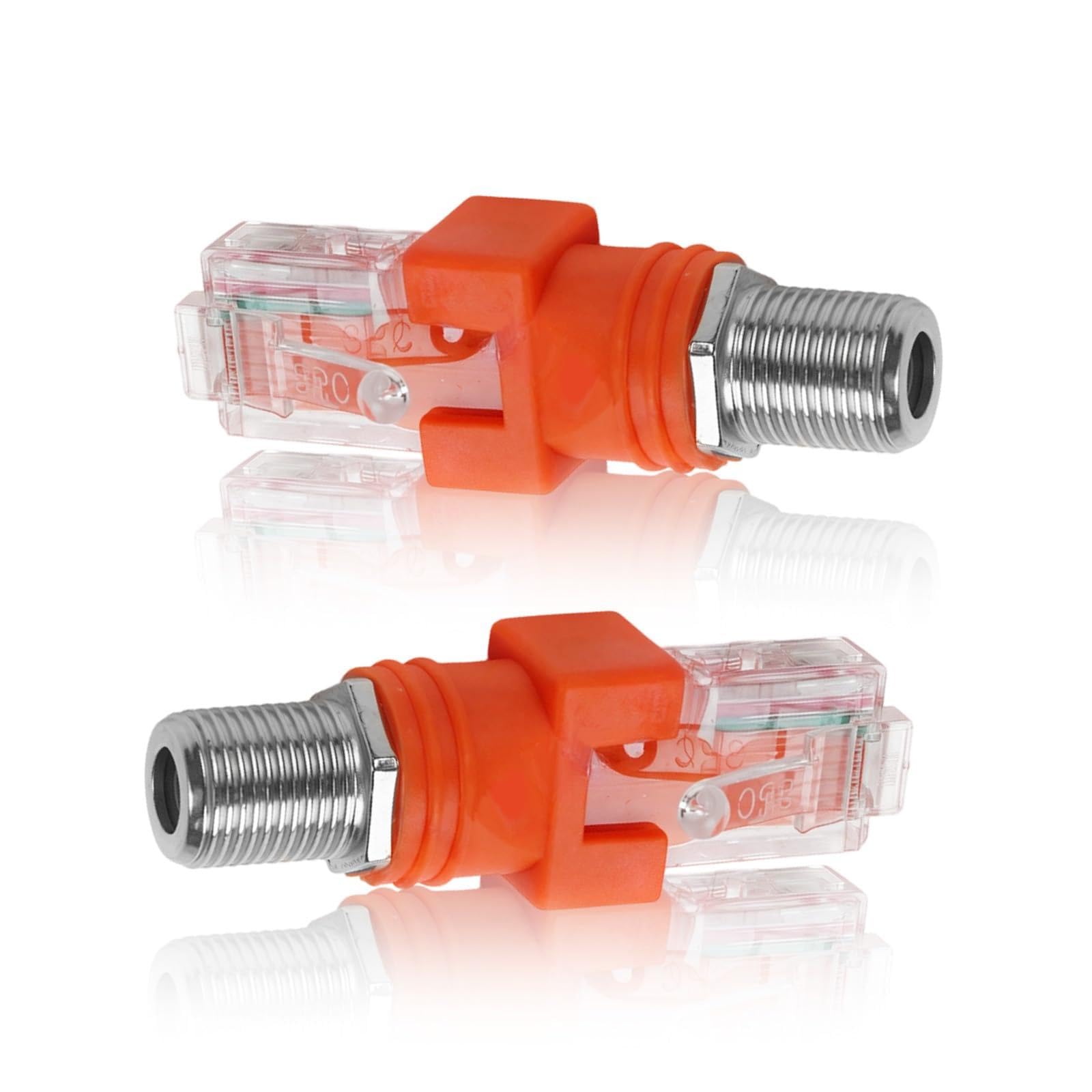

Ik zie echter ook Ethernet-over-Coax-adapters (EoC-adapters):
7.49 EUR https://www.amazon.nl/-/en/Nevoluxer-2pcs-Coax-Ethernet-Adapter/dp/B0FGJKYYT5
wat een passieve adapter lijkt te zijn tussen BNC schroefaansluiting en een male RJ-45 netwerkstekker die in een router past. De TV-COAX splitter heeft schroefaansluitingen dus dit heeft grote kans om zomaar te passen.
Afbeeldingslocatie: https://m.media-amazon.com/images/I/61NW2keTxUL.jpg

Wat wel raar is, is dat de "manual" waarnaar Amazon verwijst
https://m.media-amazon.com/images/I/610-UiA8AhL.pdf
melding maakt van een power adapter (die nergens aangesloten zou kunnen worden.
  • Use only the provided power adapter (input: 100-240V AC, output: [specified voltage/current]).
10.07 EUR https://www.amazon.nl/-/en/Metronic-RJ45-Coaxial-9-53mm-Male/dp/B0BN5WGYFD
waarmee een fysieke verbinding gemaakt kan worden tussen de TV-plug in de kamer en de PS5 (2m ethernetkabel + male RJ-45 plug)

vivace schreef op maandag 27 juli 2026 @ 10:11:
Lijkt me compleet nutteloos en ofwel een scam, ofwel een product dat voor totaal iets anders bedoeld is. Om een ethernet signaal over een coax kabel te sturen heb je een actief modem nodig (wat die echte MoCA adapters dus zijn), niet simpel een passief verloopstekkertje.
  • Emjay90
  • Registratie: Februari 2019
  • Laatst online: 06-11 14:08
Als je naar de andere foto's kijkt, zie je dat er ook maar twee aders zijn. Logisch, want coax heeft er niet meer.
Afbeeldingslocatie: https://m.media-amazon.com/images/I/71y1LLp5ZvL._SX522_.jpg
Dus dat gaat nooit werken als gewone ethternetkabel.
  • Nielson
  • Laatst online: 23:58
Je ziet het ook in de beschrijving staan, deze zijn bedoeld voor gebruik met een dsl modem, die dus wel genoeg heeft aan een enkel aderpaar. Maar dan kun je net zo goed de actieve moca adapters kopen.

  • The_Doman
  • Laatst online: 22:45
Die connectors zijn voor TV/Video over UTP blijkbaar.
Zie ook deze beschrijving:
Elecbee RJ45 to F Coax Adapter Female to Male RF Connector Barrel Coupler
Features:
RJ45 to F Coaxial Conversion:Designed to convert RJ45 Ethernet ports to F-type coaxial interfaces (Female to Male), enabling TV signal transmission via network cables (Note: Not for reverse use with coaxial cables for network signals).
Ultra-Compact & Portable:Weighs only 7g with dimensions of 44mm×15mm×10mm, making it easy to carry and install in tight spaces for home or on-the-go TV signal setups.
Stable Signal Performance:Features superior contact design to ensure reliable TV signal transmission, minimizing interference or attenuation for clear, consistent reception.
Household Usage Guidance:Ideal for home TV signal distribution—requires 2 adapters (one pair) for proper setup, simplifying installation for non-professional users.
Hier staat nog wel wat over Passive Ethernet over coax adapters:
Electronics Stackexchange: Passive Ethernet-over-coax converters... how do they work?
  • hcQd
  • Laatst online: 01:01
@vivace Die zijn voor RF over UTP, deze zijn overigens 50Ω, en daarmee eigenlijk alleen geschikt voor beveiligingscamera's en dergelijke.
  • dion_b
  • Laatst online: 00:47
dion_b
Moderator Harde Waren
say Baah
De term voor die dingen is "baluns", en inderdaad ze zijn er om het breedbandige coaxsignaal (met slechte kwaliteit, over korte afstanden) over UTP te verlengen, niet om meeraderige Ethernet over coax te sturen. Daarvoor moet je linksom of rechtsom gaan moduleren (want 8 aders digitaal krijg je niet zomaar in 1 ader + 1 mantel analoog) en een oplossing vinden voor collisions, oftewel je moet een heterogenous bridge hebben - en dat is zo'n MoCA adapter :z
Overigens, hou er rekening mee dat MoCA al een tijdje niet meer doorontwikkeld wordt. Het is anno 2026 geen toekomstvaste technologie - maar goed, dat geldt voor coaxkabels binnenhuis sowieso ook al.
