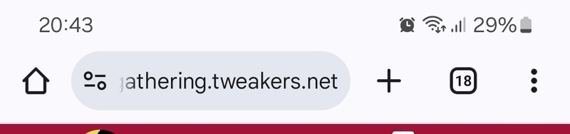

Oh, ik zie rechtsbovenin, links van het wifi symbool wel een wekkericoontje. Geen idee waarom. Gemist alarm ofzo??Afbeeldingslocatie: https://tweakers.net/i/pwVc7klni-AhCPMNW_NL3uRLAZo=/800x/filters:strip_icc():strip_exif()/f/image/kPbHA5aAqtkNlcOwz2D3w4CT.jpg?f=fotoalbum_large

kuwerti schreef op zondag 11 mei 2025 @ 20:44:
Oh, ik zie rechtsbovenin, links van het wifi symbool wel een wekkericoontje. Geen idee waarom. Gemist alarm ofzo??[Afbeelding]
Dat klokje betekent dat er een alarm ingesteld staat, even in de klok-app kijken.
