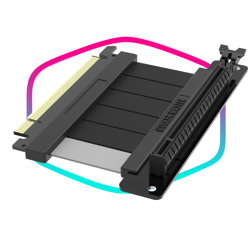

@mrmrmr ik heb zaken als zonder de RTX, en enkel HDMI via moederbord al geprobeerd. EXPO profiel is ook al eens geprobeerd, net als de default maar ook daarin merk ik geen verschil.
Bij deze build is de videokaart trouwens verticaal geplaatst, dus heb ik geen last van wat jij omschreef.

Deze kast heeft een riser voor een pcie4 kaart, maar die zou ik tijdens testen niet gebruiken.
Afbeeldingslocatie: https://a.storyblok.com/f/281110/1175x1120/6765dbed8e/nr200p-max-v2-sec9-01.png/m/830x0/smart.
Die hoort ook bij de kast, dus niet aansluiten voor de test. Risers zijn sowieso gevoelig voor problemen.

Wat mij bij de riser opvalt is dat er geen condensatoren zichtbaar zijn. Ik vraag me af of die er wel zijn. Dit soort constructies zijn storingsgevoelig, dus ik zou absoluut zonder testen. Ook als dat betekent dat het geheel uit de kast moet worden genomen.
Bedoel je met bridge de riser? Een bridge in pci terminilogie is anders of meer dan een riser. Die heeft een eigen pci ID en IC.
