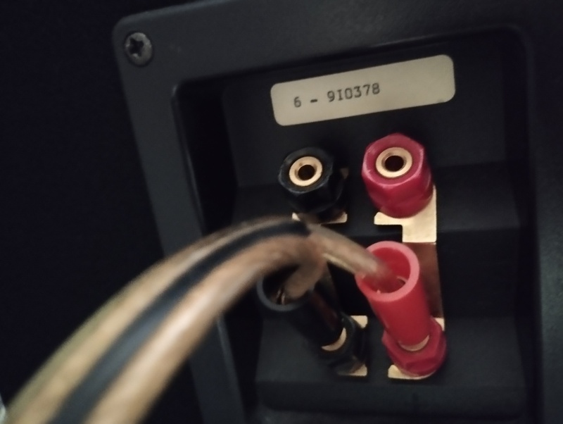

Ik heb niet kunnen achterhalen welke Etudes het zijn, zal een foto toevoegen. de hele set is al sinds het begin al in de familie. de Cyrus (zie foto) is er, ik denk, een condensator stuk. het duurt een minuut of 2 voor de linker speaker op volle kracht zijn werk kan doen. als de Cyrus kan tippen aan de Marantz kan ik beter investeren in een paar goede speakers dus.Afbeeldingslocatie: https://tweakers.net/i/I4_vJwt4VJWQq1OQRqMTjUomZvY=/800x/filters:strip_icc():strip_exif()/f/image/9OGEMUbNm5EmZpev9c6iXUll.jpg?f=fotoalbum_largeAfbeeldingslocatie: https://tweakers.net/i/pc25v_N2-bSgBfwbXt7jbmsDKGw=/x800/filters:strip_icc():strip_exif()/f/image/fZmhP4aGjzzH0aZMp3DjyYnP.jpg?f=fotoalbum_largeAfbeeldingslocatie: https://tweakers.net/i/9_ueNZGOJEp5fr0PF2sfbCJDbho=/800x/filters:strip_icc():strip_exif()/f/image/HVXjK7OrrIfRM5kNX64jcpjB.jpg?f=fotoalbum_large

BasH91 schreef op zaterdag 10 mei 2025 @ 19:14:
Ik heb niet kunnen achterhalen welke Etudes het zijn, zal een foto toevoegen. de hele set is al sinds het begin al in de familie. de Cyrus (zie foto) is er, ik denk, een condensator stuk. het duurt een minuut of 2 voor de linker speaker op volle kracht zijn werk kan doen. als de Cyrus kan tippen aan de Marantz kan ik beter investeren in een paar goede speakers dus.[Afbeelding][Afbeelding][Afbeelding]
https://etude-ownersclub.nl/p/3/modellen/ kies maar ;)
Zo te zien zit de gevoeligheid allemaal rond de 90dB. Dat stuur je prima aan.
Deze Cyrus is een klassieke, het lijkt mij de moeite waard hem door een specialist te laten reviseren.

Allicht is het een optie om de Cyrus versterker te laten reviseren. Zo duur zou dat waarschijnlijk niet zijn, het is een goede, simpele versterker. Anders natuurlijk verkopen en nieuw spul aanschaffen.
