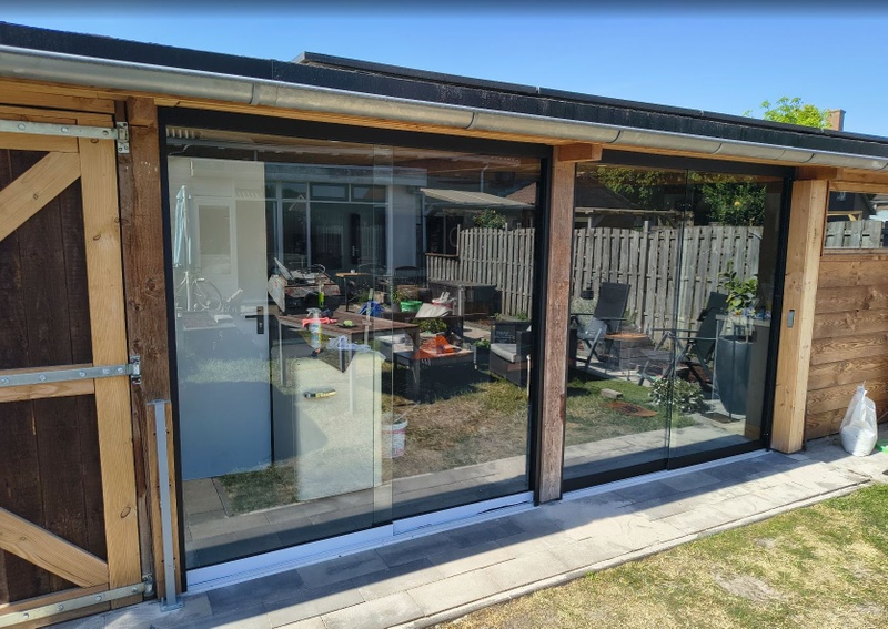

Na ongeveer een uur is uiteindelijk de eerste deur er in gegaan. Rubber zit niet lekker, maar het glas wel helemaal er in.
(Overigens, het glas is 9.9mm en het profiel 12.3mm voor wie zich dat afvroeg)
Vervolgens met een beetje tegenzin aan de volgende begonnen, maar de rubbers hadden vol in de zon gelegen in het plastic in de hoop dat dat zou helpen...
Gelukkig heeft dat geholpen, het ging nog steeds niet makkelijk, maar wel vele malen beter. Ook van deze 3 zit het rubber uiteindelijk niet heel mooi aan de bovenkant van het profiel, maar als het niet inzakt en ik stoor me er aan snij ik deze denk ik af langs het profiel en leg ik er een kitrandje tegenaan.
Hier een foto van het resultaat. Erg blij mee uiteindelijk. Helaas nog een stelschroefje van een van de linker deuren dol gedraaid, dus daar moet ik even een nieuwe voor bestellen, vandaar dat daar de witte folie nog op zit aan de onderkant. Let niet op de rotzooi verder...
Nu is alleen de vraag... Haal ik het windscherm (opgerold in die omkisting rechts en lelijke ontvanger links) weg, of gewoon laten zitten?
