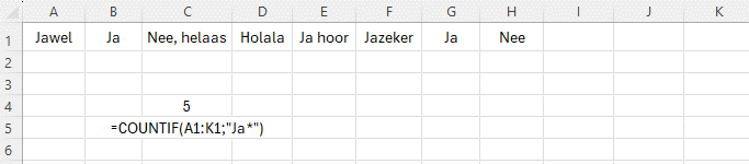

  • dix-neuf
  • Registratie: Juli 2018
dix-neuf
Scotty schreef op donderdag 8 mei 2025 @ 21:24:
Deze formule werkt nu!!
=COUNTIF(BF5:BJ5,"Ja,*")
op de gekopieerde kolommen die nu opeenvolgend zijn.
ik wil het eigenlijk (for the hell of it) nog werkend krijgen op de verspreide kolommen, dus dat ga ik nog even proberen.
De oplossing hierboven kun je beter gebruiken in plaats van die van sleepoog, want bij die laatste moet je zelf eerst nog bepalen welke cel(len) aan de voorwaarde voldoen, bij je formule hierboven in dit bericht is dat niet het geval, daar laat je dat Excel zelf uitzoeken.
Ik zie niet wat je probleem nu nog is, je laatste formule werkt toch ook bij niet opeenvolgende kolommen?
Zie afbeelding hieronder.
Afbeeldingslocatie: https://tweakers.net/i/pMgOIMFtvI0bZ5mfiPJvzCt9s38=/fit-in/4000x4000/filters:no_upscale():gifsicle():strip_exif()/f/image/vu6v2yNbNvgMwCIHU0mLfOgl.gif?f=user_large
Als je met een Engelstalige versie van Windows/Excel werkt, moet je de puntkomma vervangen door een punt.
[ Voor 5% gewijzigd door dix-neuf op 09-05-2025 15:37 ]
