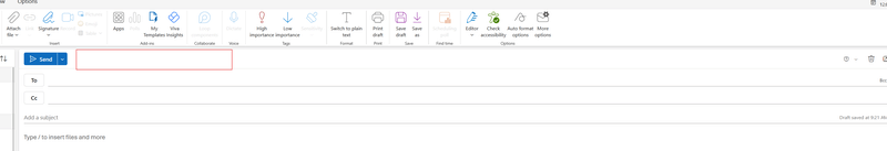

Mijn vraag:
ik werk voor twee bedrijven. beide gebruiken office 365 en ik gebruik webmail (outlook.office.com/mail ) bij bedrijf a heb ik een from optie in outlook en kan dus instellen dat ik vanuit een ande account mag mailen:
Afbeeldingslocatie: https://tweakers.net/i/hjtvJIMxVGfF8WyCkaXZ85Vrwlo=/800x/filters:strip_exif()/f/image/2fBn5CpL29TjQ3J4Q1uMtTVF.png?f=fotoalbum_large
Bij bedrijf B heb ik deze optie niet:
Afbeeldingslocatie: https://tweakers.net/i/_5iaapqVyLQHUxIqv2UcTHIoG8s=/800x/filters:strip_exif()/f/image/4M7aBj28AooytIkXBhyRHtGd.png?f=fotoalbum_large
ik heb bij bedrijf B de deligation goed staan (heb op meerde sharedmailboxen full access)
Waarom zie ik hier dan geen FROM optie?
Heb cache e.d. al geleegd, maar dat hielp niet. meerdere mensen hebben hier overigens last van.
  • Room42
Settings -> Mail -> Compose and reply -> Always show From.
Ik denk dat je dat vinkje uit hebt staan.

Of even bovenin op Options klikken en From (nogmaals) aanvinken.

Och, verhip, inderdaad. Maar die zal wel niet permanent zijn. :)

aha, gevonden. Dank jullie wel. het is nu gelukt en heb de FROM: in beeld, maar ik krijg (ondanks dat de rechten goed staan) toch de melding:
Afbeeldingslocatie: https://tweakers.net/i/XP_MrRCVDjP_TKn-CjUHwDhJKHM=/fit-in/4000x4000/filters:no_upscale():strip_exif()/f/image/4r1p7yvDAGkg4fFEaImUyjvh.png?f=user_large
ik heb zowewl de 'Send as" als de "Read and manage (full access) permissie staan voor de sharedmailbox waar ik vanuit wil mailen?

Normaal gesporken werkt het op deze manier maar nu niet. na 1 uur wachten werkt het ineens wel. die 5-minuten verwerktijd van MS klopt niet helemaal :-)
