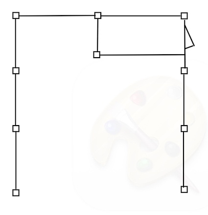

Ik wil een overkapping met zadeldak gaan plaatsen van ongeveer 6 x 6 meter.
Daarvoor wil ik een 10-tal staanders gaan gebruiken.
De staanders wil ik direct op de poeren zetten. Dus niet meer verstelbaar. Dat er dan contact is, en er water tussen zou komen zitten, neem ik op de koop toe.
Ik heb het plan om de poeren van 60 hoog zo'n 20 cm boven het maaiveld uit te laten komen.
De poeren wil ik op betontegels van 60x60x5 zetten. Daaronder eerst wit zand.
We zitten hier overigens op zandgrond.
Ik wil de poeren op die manier allemaal met elkaar in verhouding uitlijnen en op dezelfde hoogte krijgen.
Daarna snelbeton langs de poeren en dan staan ze vast.
Dan kan ik daarna dus niet meer stellen.
Mijn vraag is dus of dit bezwaarlijk is.
Ook al verzakt een poer nog een centimeter later... is dit van veel invloed bijvoorbeeld?

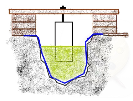

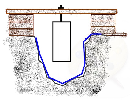

In de tegels bevestig ik 2 ogen en dan een takel boven het gat. Zodat je hem redelijk snel omhoog kunt halen.
Maar voordat ik er ueberhaupt een tegel inleg, zorg ik al dat het zandbed op de goede hoogte is.
Beetje op dezelfde manier zoals ze bij betonvloeren kijken of je overal op dezelfde hoogte zit.
Afbeeldingslocatie: https://campingdepapaver.nl/wp-content/uploads/2021/08/beton-storten.jpg

Zo zie ik het inderdaad voor me.
Zandbed aanstampen, inwateren, rusten, nameten.
Als alles goed is, dan tegels in het gat.
Dan nogmaals meten en eventueel nog zand weg of erbij.
Dan identieke poeren op de tegels.
Voor de zekerheid nogmaals meten.
Dan palen erop schroeven, meten of ze echt verticaal staan en schoren ertegen.
Ruime hoeveelheid snelbeton (of gewoon beton als ik de tijd heb)
Alleen even kijken of je zo'n laserbaak (ik wist niet dat het zo heette) ergens kunt huren.

jadjong schreef op donderdag 8 mei 2025 @ 11:32:
Neem een balk met een gat er in en hang de poer met zijn schroefdraad op die manier onder de balk. Leg de balk over het gat zodat de poer in het gat hangt. Nu kan je de hoogte van de poer afstellen door deze te draaien en daarmee hangt de poer vrij boven de tegel in het gat. Je kan ze nu ook makkelijk op de juiste plek krijgen door de balk een beetje ver verschuiven.
Als je tevreden bent met de plaatsing gooi je er een laagje beton in en als dat hard is wat grond er overheen. Nu heb je vier paaltjes loodrecht in de grond op de plek en hoogte die je wilt.
Bedoel je dat in principe dan de poer een beetje zwevend boven de tegel komt.
En dat je daarna de ruimte opvult met beton?
Het blauwe is beton in mijn schets.
Afbeeldingslocatie: https://tweakers.net/i/uHAC-j8IaBaIc4dJbW9HNXBKexo=/fit-in/4920x3264/filters:max_bytes(3145728):no_upscale():strip_icc():strip_exif()/f/image/nLnXmDBoFJ1xdH2dQwHZLHE5.jpg?f=user_large
Het heeft me wel op een idee gebracht.
Ga ik eens even over nadenken en uitwerken.
Kom ik op terug.

@AtomicShockwave @Falcon @twain4me @Beekforel
Naar aanleiding van de tip van @jadjong heb ik het volgende bedacht.
Ik graaf een gat en breng daar plastic in aan (blauwe lijn)
Dan bevestig ik de poer aan een houten balk en hang deze boven het gaat.
Ik zorg met blokken en palnkjes dat hij mooi horizontaal hangt.
Blijf net zo lang plankjes toevoegen en weghalen tot alle poeren op dezelfde hoogte hangen.
Controleneren met kruiswaterpas.
Ook checken of alle poeren in een rechte lijn staan (draad spannen)
Afbeeldingslocatie: https://tweakers.net/i/3VglIq5VKenCB4SRbKBeyHXb0fw=/fit-in/4920x3264/filters:max_bytes(3145728):no_upscale():strip_icc():strip_exif()/f/image/mV3lmE5M5c439c1OqTje4YXE.jpg?f=user_large
Als alle poeren op diezelfde manier gesteld zijn, gooi ik in elk gat een lading beton (geel in deze tekening).
Misschien nog iets van een betonijzer erin eerst. (Of met bouten onder de poer vastmaken)
Beton goed aantrillen zodat het mooi onder de poer terecht komt.
Snel nogmaals alles checken en beetje takelen/neerdalen indien nodig.
Afdekken met plastic en een week niet aankomen.
Afbeeldingslocatie: https://tweakers.net/i/qx3YhnOFTO0X9zqfLwf8HizhaaE=/fit-in/4920x3264/filters:max_bytes(3145728):no_upscale():strip_icc():strip_exif()/f/image/5NWSg9ycoW6w2jquDsrdPXXP.jpg?f=user_large
Zou dit werken?
Wat zie ik over het hoofd?

Rzaan schreef op donderdag 8 mei 2025 @ 14:00:
Zou dit werken?
Zo is het mij ook aanbevolen, alleen dan met snel beton maar dat komt op hetzelfde neer in grote lijnen. Voordeel is dat je met de moer de hoogte kan stellen en ook de uitlijning onderling is nog flexibel direct nadat je beton toegevoegd hebt. Mij werd drie zakken per poer snel beton aangeraden bij 20x20 palen.
Zou dit werken?
Dit kan werken, paar opmerkingen aangaande deze manier:
1. De constructie die de betonpoer op zijn plek moet houden moet volledig stabiel zijn en dus niet van invloed zijn droogte/vocht. Of hout dan het goede materiaal ervoor is? (in principe een kat die erop gaat zitten tijdens het droogproces kan al een paar mm verschil maken ;) (zeker de 9 kilo rode kater die hier rondloopt :+))
2. Ik zou kiezen in dit geval voor de schuin aflopende betonpoeren i.p.v. recht aflopende. Dit om bij opwaartse druk op de constructie, dat het gestorte beton eromheen dit kan compenseren.
3. De kans is aanwezig dat de betonpoer beweegt tijdens het droogproces van het beton, omdat hij aan 1 punt hangt. Dit kan ervoor zorgen dat hij dus schuin komt te staan.
4. Ik zou eerst het beton storten en daarna de betonpoer met de constructie erin laten zakken.
5. Tril na het storten van het beton, goed de lucht eruit. En na het erin laten zaken van de betonpoer nogmaals.
Maar... ik neig naar een andere methode :*) :
Is het allemaal niet veel simpeler om schroeffundering te gaan gebruiken i.p.v. betonpoeren? Deze kan ook een relatief hoge belasting aan en je hoeft dan niet met zware betonpoeren te slepen en beton te storten met daarbij horende doorlooptijd:

Je gaat op die hangende manier echt heel veel tijd kwijt zijn met alleen het plaatsen van de poeren.
Begin in een hoek, leg een 30x30 tegel in je gat op de gewenste hoogte, met een beetje zand hou je de poer recht, dit wordt je ijkpunt. Zet nu je andere hoekpunten uit met je laser op hoogte (die parkside laser zie je overdag niet dus kun je als het donker wordt de hoogte met de laser op een piket uitzetten en de volgende dag een metselkoord inzetten. Controleer vervolgens de hoekpunten op maatvoering (+diagonaal)= goed? dan snelbeton erin gooien. Vervolgens ga je verder werken met metselkoord om de rest van de palen op hart en hoogte te zetten.
Die stelplaten zijn bedoeld voor het gemakkelijk maken van de installatie; je draait zo de staander tegen de ligger en zet deze vast. Niemand die een overkapping nasteld met die dingen. Wat je kan doen is de stelplaat omgekeerd plaatsen (dus de moer (en plaat eventueel) ingefreest. Op deze manier kun je de alsnog de staander tegen de ligger draaien bij installatie. Daarmee heb je wel de staander dicht op de poer.
Door de afgeschuinde kant op de poer lijkt het wel alsof er altijd ruimte tussen de staander en poer zit.

Ik heb het nog nooit gedaan, dus nog geen ervaring.
Maar steeds die tegel op dezelfde hoogte krijgen als de 1ste tegel, wordt ook als een bak werk gezien door anderen eerder in dit topic. Daar had ik het nog wel over een tegel 60x60.
Tegel erin, dan weer eruit om zand toe te voegen of weg te halen. Weer meten, weer wat erbij of eruit, enz.
Ben je blijkbaar ook wel een tijd mee bezig.

Daarom mijn advies om 30x30 te pakken, met een beetje los zand kun je die zo op hoogte slaan (waneer je dus werkt met een metselkoord). 60x60 heeft geen meerwaarde en zal ook barsten.
Aanvullend; kijk anders eens naar het onderstaande;
YouTube: Betonpoer plaatsen en uitlijnen | Fundering overkapping
Ook de tilhendel is een musthave, die poeren zijn een verschrikking om te plaatsen zonder die hulp...

Concreet nog niet. Het wordt een carport voor 2 auto's en opslag.
De afmetingen worden ongeveer 6 meter breed, 6 of 7 meter diep.
3 wanden dicht. Achterin een klein apart hokje van buiten af betreedbaar voor grasmaaier en ander tuingereedschap.
Zadeldak. Onder het dak een zolder/vide voor opslag van tuinstoelen e.d.
Inrijhoogte 270 denk ik. Dan nog dak van 2/2.5 hoog.
Dus 5 meter totale hoogt.
Eenvoudig dak van metalen dakplaten.
Snelle schets zoals het ongeveer zal worden.
