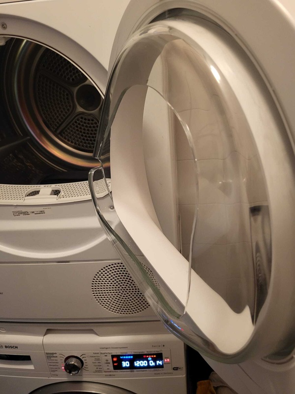

Dag allemaal,
Zoals jullie lezen in de titel is mijn wasdroger deur kapot en ik ben op zoek naar een nieuwe. Ik ben online wezen kijken alleen kom ik er niet compleet uit welk onderdeel ik presies moet bestellen. Daarom kom ik hier voor hulp!
De link die ik heb gevonden is dit de juiste? : https://www.bosch-home.nl/nl/product/11004048
1. Is het beter om een compleet nieuwe deur te bestellen of alleen het glas?
2. Ik wil ook de deur aan de andere kant van de wasdroger hebben. heeft dit impact of kan dit zonder enige porbleem?
Wasdroger: WTW87590NL/02
Alvast bedankt voor het advies!

Heb je het E-nummer ingevuld in de site die je linkt? Dat lijkt me de eerste stap.

FirePuma142 schreef op dinsdag 6 mei 2025 @ 21:18:
spoiler:
Spoiler alert: Ja, het is de juiste.
De producht code neem je aan?
Ja zeker dat is deze : WTW87590NL/02
haha je hebt je bericht net gewijizged. bedankt :P
had even de bevesteging nodig

Heb toevallig hetzelfde bij de hand: afgelopen zondag een wasje gedroogd en bij het openen van de deur na het drogen was het glas gebarsten (en goed ook, dus niet één barst). Zo te zien aan je foto (vorm van het glas en filter) hebben we hetzelfde model. Alleen heb ik een Siemens, maar dat is eigenlijk een Bosch in vermomming...
Gelukkig nog net garantie :) , dus de monteur komt aanstaande maandag. Ik zal eens vragen of dit vaker komt, het neigt naar een productie / constructie fout. Al is bij n=2 dit wellicht wat voorbarig.

Dat glas is de goede, type het nummer van het onderdeel in Google en je zult het her en der aantreffen, een stuk goedkoper dan op de Bosch website.
Of de deur kan draaien kan ik zo 1,2,3 niet vinden in de gebruiksaanwijzing dus ik ben bang dat je daaraan vast zit.

De link die je hebt gevonden (onderdeel 11004048) lijkt inderdaad te passen bij jouw model WTW87590NL/02. Het gaat om het complete raamdelen van de deur, dus dat is waarschijnlijk de juiste keuze als er meer kapot is dan alleen het glas.
Als alleen het glas beschadigd is en de rest nog stevig is, kun je ook volstaan met alleen het glas. Maar bij dit model is de deurhaak en het frame niet los verkrijgbaar, dus vaak is het handiger en betrouwbaarder om de hele deur te vervangen.
Wat betreft het omdraaien van de deur: dat kan bij dit model, maar je moet wel even de handleiding volgen. De scharnieren en sluiting moeten aan de andere kant worden gezet, en dat vraagt wat schroefwerk. Als de behuizing aan beide kanten al de juiste bevestigingspunten heeft (meestal wel bij Bosch), is het goed te doen.
Kort gezegd:
Ja, onderdeel 11004048 is geschikt voor jouw model.
Nieuwe deur is vaak verstandiger dan alleen glas.
Deur omkeren kan, mits je het volgens de handleiding doet.
