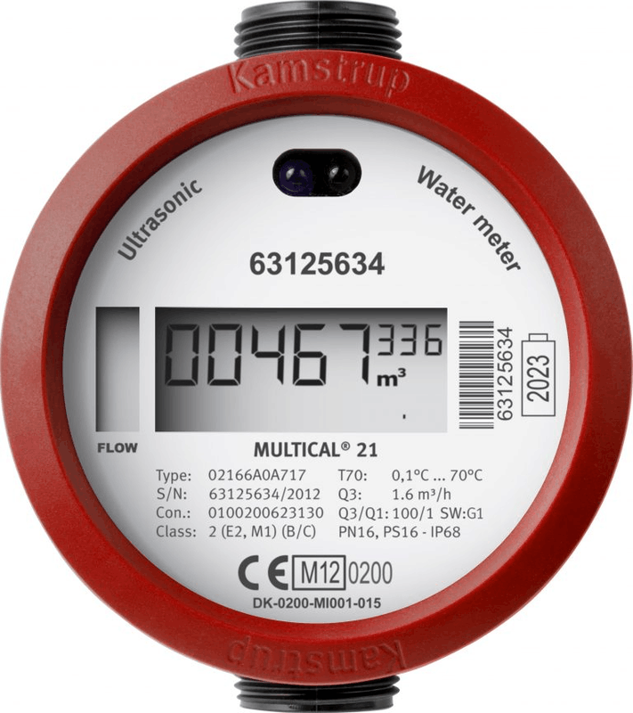

yvo_duh schreef op dinsdag 6 mei 2025 @ 15:36:
echter weet ik wel dat het een rode meter is die geinstalleerd is.
Zal MultiCal/FlowIQ zijn van Kamstrup:

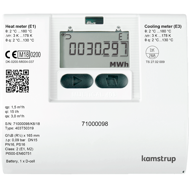

Welke met een warmtemeter worden verbonden:
Afbeeldingslocatie: https://tweakers.net/i/cX_3d42rcu6mV5AayyRKxlVhW-A=/fit-in/4000x4000/filters:no_upscale():strip_exif()/f/image/L0YKqxpykJy7yHLYiCRqhJ6H.png?f=user_large
Ik weet zelf van deze gateway af: https://smartgateways.nl/...ticz-homey-rest-api-mqtt/
Anders wordt het stoeien met m-bus. :+

dit lijkt inderdaad de meter te zijn die wij momenteel hebben,
ik ga er even bovenop duiken of er eventueel andere sensoren zijn welke we ervoor kunnen gebruiken.

Afbeeldingslocatie: https://tweakers.net/i/3QslR4VxCswwKXpA-9uldMMWxn8=/800x/filters:strip_icc():strip_exif()/f/image/z8ulN2fvcnV90Vgi6kAlwtMI.jpg?f=fotoalbum_large
A is de warmtemeter en B is de warmwatermeter.
De slimme meter die de GJ en de m3 doorgeeft aan Eneco, is C. Richt je aandacht daarop. Er zal vast een manier om hem af te lezen of te koppelen aan een domotica systeem.
