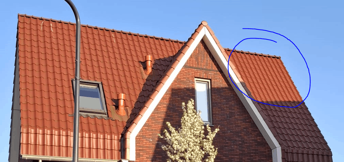

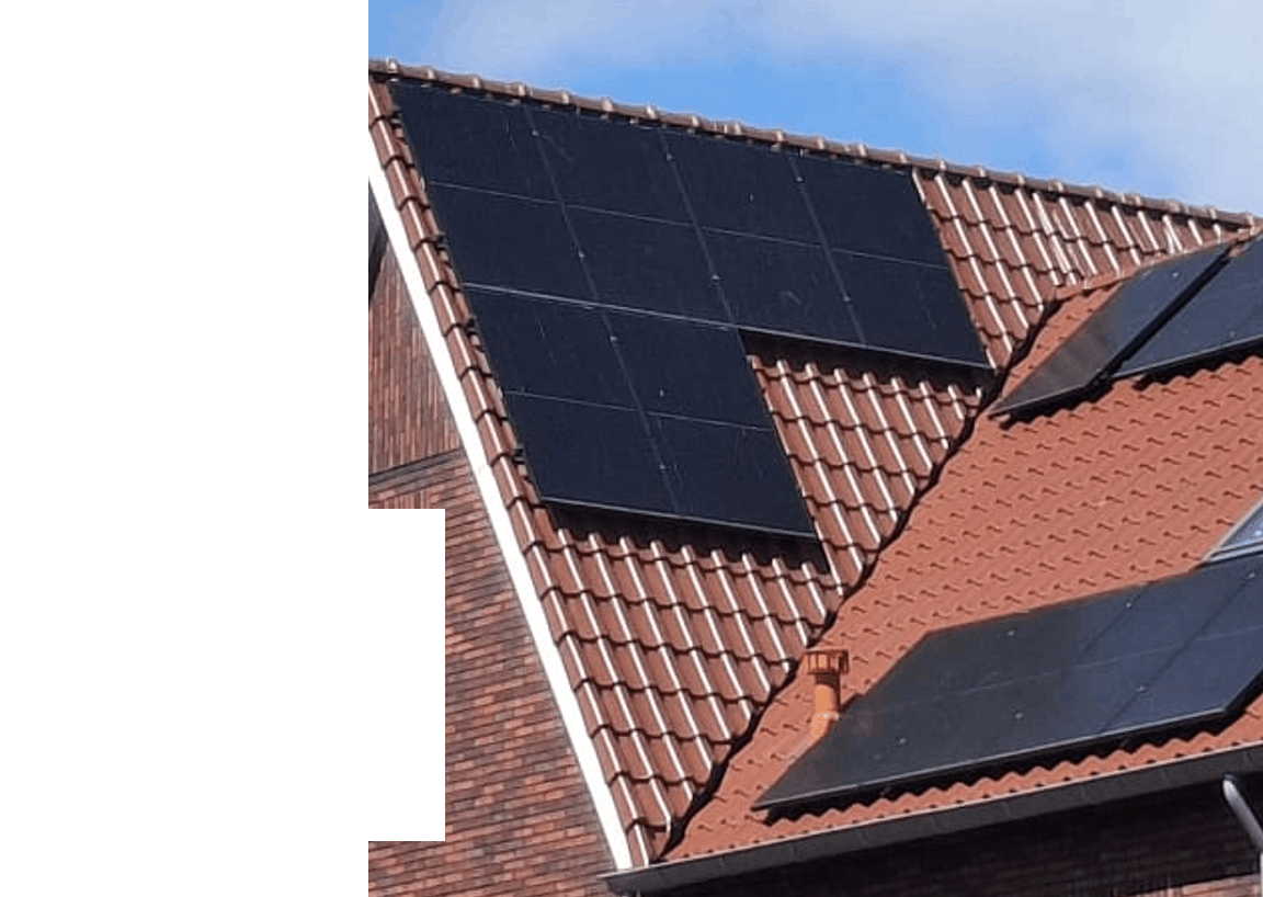

Wij hebben zeven zonnepanelen op ons dak liggen. Wij hebben een hoekhuis met een dakkap die haaks op die van het rijtje ligt, dus onze panelen liggen in de richting van onze buren.
Nu hebben onze buren laten weten dat ze een dakkapel willen plaatsen - en dat betekent dat twee van onze panelen in de schaduw van hun dakkapel komen te liggen. Nu hebben wij een prima relatie met onze buren, dus aan goede wil om een oplossing te bedenken ligt het niet. Aan de technische kennis wel :)
De situatie is als volgt:
Afbeeldingslocatie: https://tweakers.net/i/rZNsB0KekrAoDnort3lyTh0bb60=/fit-in/4000x4000/filters:no_upscale():strip_exif()/f/image/iVVHK7au8E2s5q6Q0vXWaBhg.png?f=user_large
De installatie bestaat uit de vier plus twee panelen, en een zevende op het lagere dak (het los liggende paneel ligt nog precies op een stukje dak dat bij ons huis hoort).
Het gaat om de twee onderste panelen, die in de schaduw zouden komen van de dakkapel die rechts van het luchtkanaal komt (waar nu vier panelen liggen). Er zijn geen optimizers gebruikt en alle panelen liggen op één string - de omvormer heeft maar één MPPT.

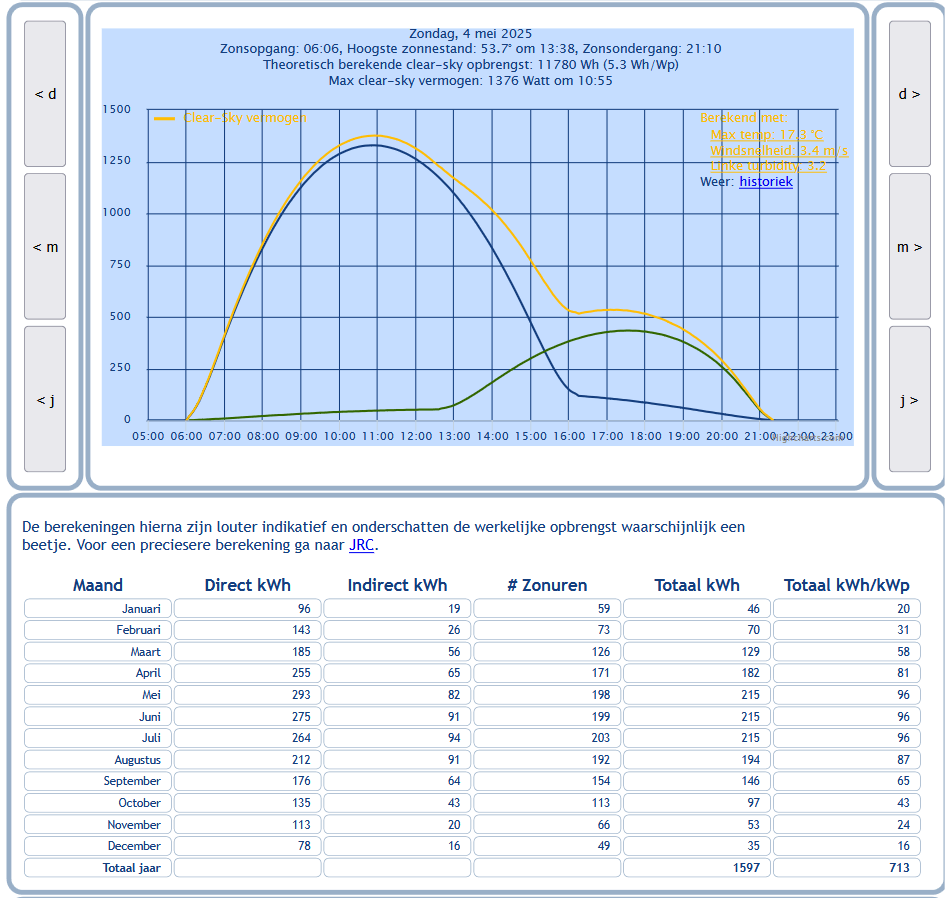

Onze huidige opbrengst is - in grote lijnen - als volgt:

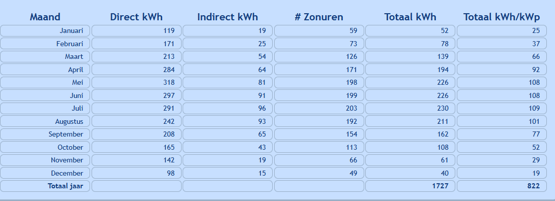

Nu hebben we gekeken of het nuttig is om de twee onderste panelen te verplaatsen naar de andere kant van het dak, dus vijf panelen @ 112 graden, twee panelen @ 292 graden gericht. Daar hebben we de middag- en avondzon.
Afbeeldingslocatie: https://tweakers.net/i/xx8IZjntuc3N5ZVeEMTIkoWwniw=/fit-in/4000x4000/filters:no_upscale():strip_exif()/f/image/DjxP6PaPwgYRgTAkkfkYRUQn.png?f=user_large
De opbrengst zou daar een kleine 10% lager liggen, maar dat nemen we ófwel voor lief, óf compenseren we met een extra paneel (hier niet meegerekend):
Afbeeldingslocatie: https://tweakers.net/i/Seb_VP-7MDvDsUEnbLFUTBdta30=/fit-in/4000x4000/filters:no_upscale():strip_exif()/f/image/COiBSNp1BFOQI4ZjL5sfLNBC.png?f=user_large

Hoe zit dat losse 7e paneel in hemelsnaam aangesloten?
  • Aiolos
Ronald schreef op zondag 4 mei 2025 @ 21:57:
Oh verrek, ik realiseer me nu dat het dat ene paneel is op het tweede dakvlak. Ik dacht dat het op een niet zichtbaar deel lag.
Nou, ik denk dat die gewoon bij de panelen van de buren op de string zit, wel zo makkelijk :+

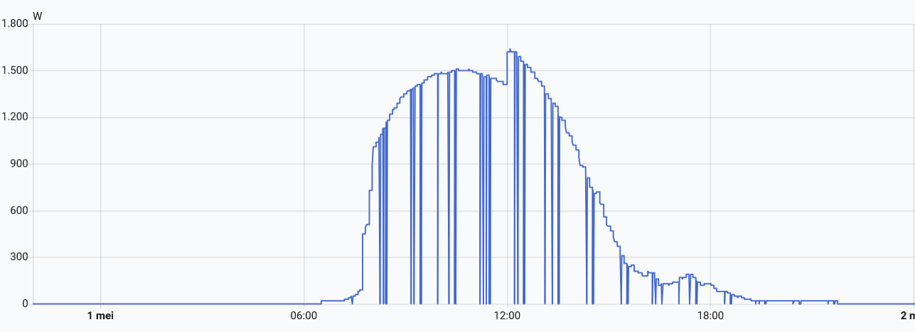

Op verzoek de opwek van 1 mei (laatste écht stralende dag). De nul-metingen tussendoor zijn netwerk-timeouts van de brakke wifi-adapter (ik log handmatig, geen Chinese cloud):
Afbeeldingslocatie: https://tweakers.net/i/rWlLD6AK-ohK6uOKY50gvCFD974=/fit-in/4000x4000/filters:no_upscale():strip_exif()/f/image/7NxWcEx2rypYq43mXcVn95Ak.png?f=user_large
Zoals gezegd is de installatie vanuit de bouw opgeleverd; afgezien van een factuur met het aantal Wp erop en de omvormer op zolder is geen informatie verstrekt. Ik weet dus niet of er optimizers zijn gebruikt (al valt dat vast uit de grafiek af te leiden).

In elk geval erg goed te zien dat het ene label uit bypass gaat.
Dit systeem is dus vanuit de bouw niet technisch correct opgeleverd… dat is iets waarvan je zelf maar moet kiezen of je er nog wat mee wil. Kans dat je nu eigenlijk niet aan de normen die voor de bouw geldden voldoet omdat dat paneel niet goed mee doet.
De enige juiste oplossing voor dat ene paneel is een micro omvormer…
Panelen zijn dermate goedkoop dat het geen zin heeft enkelen te verplaatsen. Leg er gewoon een paar bij aan die andere kant… het schaduw beheer werkt: te zien aan het uit bypass springen van #7

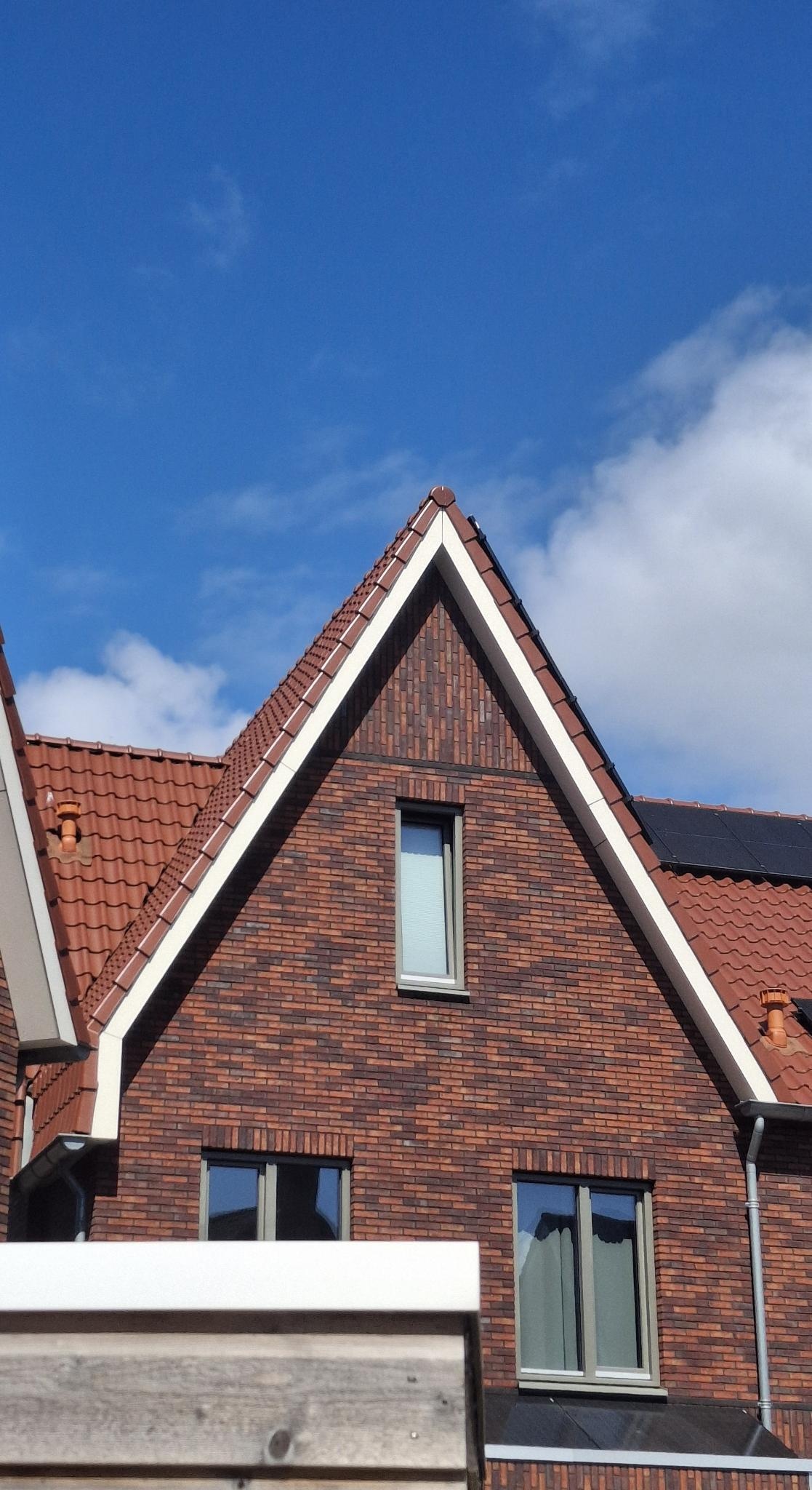

Ander plan, dat gebruik maakt van een tweede set panelen een verdieping lager:
Afbeeldingslocatie: https://tweakers.net/i/WKbUDPN64TSYkaOtP6YsrHhDDi0=/fit-in/4920x3264/filters:max_bytes(3145728):no_upscale():strip_icc():strip_exif()/f/image/WxPz9ZRk7asgZt6NtJKdhdN3.jpg?f=user_large
  • de zeven bestaande panelen laten liggen zoals nu, omdat schaduw toch wel wordt opgevangen door de bypass,
  • drie nieuwe panelen neerleggen, kabels achter de regenpijp (links, in de schaduw) een verdieping laten zakken, en daar aansluiten op een lege poort van een bestaande DS3-L met nog een nieuwe erbij.

Waar ligt je huidige "losse" paneel?
  • Cybersijp
  • Laatst online: 22-10 23:39
ik gok op voor / bij rechter onderste 1e verdiepingsraam op de foto van de vorige post ?

@99ruud99 als je het veelbesproken "zevende paneel" bedoelt, zie de foto @ TS, tweede paneel van rechtsboven. Als je het paneel bedoelt dat in zijn eentje op een DS3-L is aangesloten: zoals @Cybersijp zegt, in het rijtje van 3 bij het raam van de 1e verdieping.

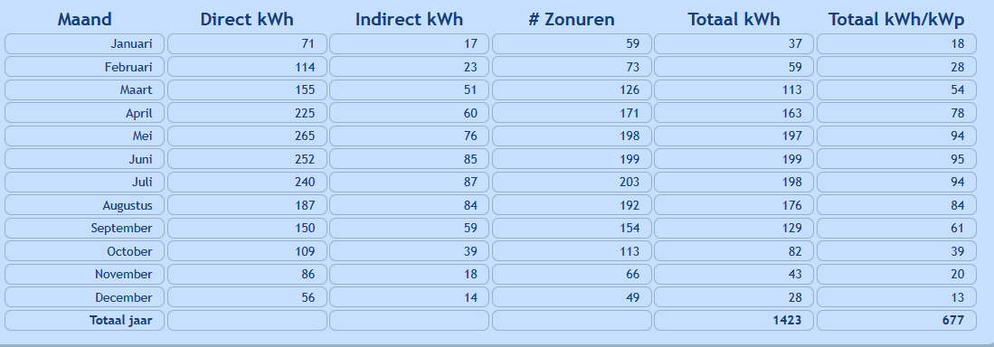

Huidige opstelling (data @ thomasberger)
Afbeeldingslocatie: https://tweakers.net/i/20UsUk9FAU-Yg3_Ej44B5GN3PNU=/fit-in/4000x4000/filters:no_upscale():strip_exif()/f/image/QLJ2H8XCTKXS4TJwhCKisLeW.png?f=user_large
Nieuwe O/W-opstelling (data @ thomasberger)
Afbeeldingslocatie: https://tweakers.net/i/liy-vJhmNGQlntPL5CNMIAq6k8Q=/fit-in/4000x4000/filters:no_upscale():strip_exif()/f/image/WLEGrGRLDdSFlsfveOT2rrm5.png?f=user_large
Van zo'n 1.700 kWh naar 1.400 kWh én centjes betalen voor de hele operatie :o
In navolging van de gedachten van @Ronald denk ik eraan de hele boel te laten liggen, en vervolgens met drie panelen en micro-omvormers uit te breiden op het oosten. De bestaande panelen met afwijkende orientatie of schaduw van de dakkapel zullen dan hopelijk op de slechte momenten in bypass gaan. Klopt mijn conclusie dat op deze manier de panelen die geen zon pakken, in elk geval de prestaties van de panelen mét zon niet naar beneden trekken? Valt de minderopbrengst door schaduw op de een of andere manier te kwantificeren?
