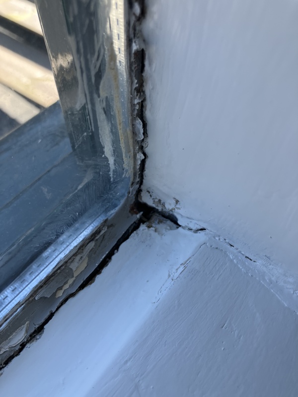

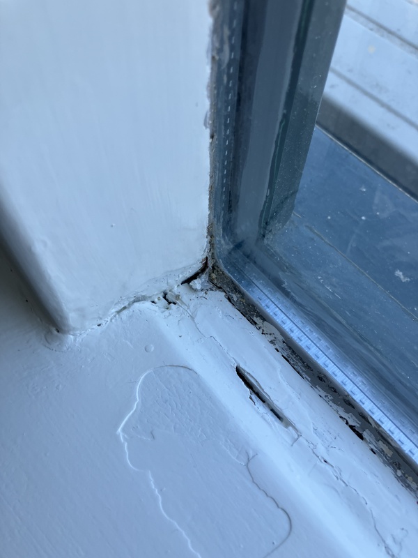

Beste Tweakers,
Ben wat raamkozijnen aan het opknappen. In de hoek in aansluiting vensterbank/kozijn/glas zit ik met wat kieren. Lijkt geen houtrot te zitten. Ik zoek even naar hoe ik dit het beste kan gaan vullen voordat raam opnieuw afgekit gaat worden. Iemand hier ervaring mee?

Normaal zit tegen het glas een glaslat... het glas kan zich ook nu niet krimpen of uitzetten lijkt het wel...
Maar ik zou wel gelijk houtrot-vuller nemen.
