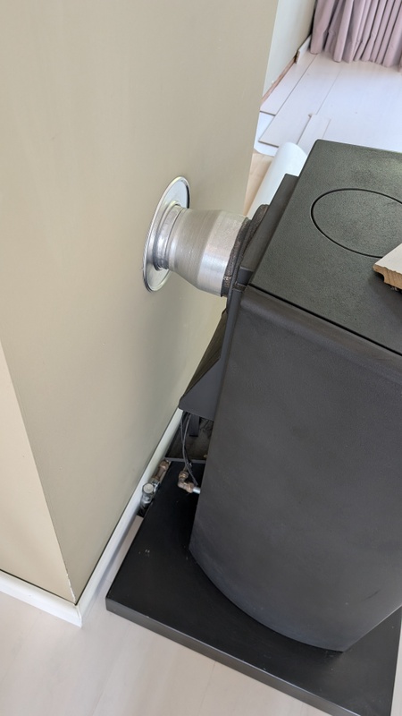

We hebben een gaskachel die is aangesloten op een schoorsteen. Nu vroegen we ons af of je die er zo maar eraf kan halen. Of moet een specialeerd iemand daar voor komen?
Ik heb wat foto's toegevoegd hoe het eruit ziet. De gas aanvoer kun je gewoon dichtdraaien.
Weet alleen niet zeker wat je moet doen met het gat van de schoorsteen. Heb je daar speciale deksels voor?

Gaskraan dicht en ontkoppelen en dan voorzichtig naar voren schuiven. Meestal zit het rookkanaal in elkaar geschoven en/of getaped. Dus gewoon even kijken waar het evt op haakt en bijsturen.
Dit en dan een oude krant erin tegen de tocht en de geur.
Gasleiding zou ik voor de zekerheid wel even afdoppen. Zo’n kraantje kan ook lekken.

Kun je gewoon weghalen. Heb ik hier ook gedaan. Schoorsteen dichtgestopt met kranten, gips en pleister. Gasleiding netjes afgedopt. Je ziet er helemaal niks meer van, behalve een afgedopte gasleiding maar die is in dezelfde kleur als de muur geschilderd dus valt nauwelijks op. En dat zit al bijna 30 jaar zo.

Nog een vraagje, ipv kranten erin en afwerken met pleister. Is het mogelijk om een soort deksel erop te plaatsen? We gaan er sowieso wat voorzetten en dan behouden de mogelijkheid om toch later er iets op aan te sluiten, mochten we dat willen.

Mocht je de schoorsteen nog bruikbaar willen houden, dan zijn er ook doppen verkrijgbaar waarmee je het rookkanaal kan afsluiten.

Ja, maar ik wilde het onzichtbaar hebben. Mocht ik het ooit nog willen gebruiken, maar die kans is nul, sla je met een hamer zo het gips er uit.

Mocht je achtergebleven gas toch willen verwijderen uit toestel of afgesloten leiding (uit afgesloten toestel is dit niet nodig trouwens, is echt te weinig om risicovol te zijn): altijd uitblazen, nooit uitzuigen (stofzuiger + gas = boem)

Let wel, een schouw is een notoire bron van tocht en vocht. Het meest ideale is om de hele schouw weg te pakken, maar dat is nogal ingrijpend. Een deksteen bovenop de schouw is een goeie tussenweg, om te vermijden dat plots het behang van de muur afvalt omdat water in de schouw binnenraakt.

Heb het tijdelijk op deze manier opgelost (enige wat ik kon vinden bij de plaatselijke Gamma):

Denk dat ik een dop koop voor erin en dan ook afdichten. Misschien wel mooier. Alleen jammer dat ik de muur al heb geschilderd 8)7
Dus het makkelijkst is om gewoon dit vol te duwen met kranten en dan gips er tegen aan?
Als ik het goed heb begrepen van de vorige eigenaren is de schoorsteen recentelijk onderhanden genomen. Maar misschien in de toekomst eens over nadenken of we een deksteen kunnen plaatsen.

De buren hiernaast hadden ook een deksteen op de schoorsteen gezet maar dan kan hij niet meer drogen - die is dus van de winter ook totaal kapot gevroren. Volgens de specialist hier moet je altijd een deksteen met ventilatie aanbrengen in een oude schoorsteen.

Ja, zo heb ik het gedaan. Zit misschien 2-3 cm gips in. Omdat het een steenstripmuur is heb ik met mijn vinger het steenstrippatroon nagebootst en je ziet er echt niks van. Het gips goed laten opdrogen en dan verven. Desnoods de hele muur even opnieuw maar dat hangt ervan af of je nog dezelfde verf hebt en het verven van de muur niet te lang geleden is.
