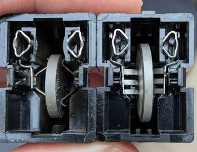

Vandaag het nieuwe startrelais ontvangen en vervangen. De koelkast lijkt het weer gewoon te doen. Compressor springt aan en blijft aan. De overloadprotector wordt niet warmer dan +/- 50 graden.
Vantevoren beide nieuwe startrelais even doorgemeten en tussen M+S en tussen S+2 is er nu bij beiden wél een verbinding en een weerstand van 15.9 ohm voor de ene en 16.5 ohm voor de andere. Het oude startrelais had geen verbinding tussen die punten.
Op het oog is er niets geks aan te zien, vaak is dat middelste ding gebroken/in gruzelementen.
Afbeeldingslocatie: https://tweakers.net/i/tLgnjjcJR-fgdSlIWafnL95FHE8=/fit-in/4920x3264/filters:max_bytes(3145728):no_upscale():strip_icc():strip_exif()/f/image/IKb2E2XK1gZDag8nEA7PgQXh.jpg?f=user_large
Links is de oude.
Afbeeldingslocatie: https://tweakers.net/i/AvWgHfuQY5ureDbmVYoTOd613Yg=/232x232/filters:strip_icc():strip_exif()/f/image/TvtnrkTH4pgbJqEDuoubs1is.jpg?f=fotoalbum_tileAfbeeldingslocatie: https://tweakers.net/i/d9oRWo2Hibw-utXX_N-SO6Mi44o=/232x232/filters:strip_icc():strip_exif()/f/image/9AdJsHeB646lvFKznUgQSegs.jpg?f=fotoalbum_tile
Na uit elkaar halen is duidelijk te zien dat een zijde geoxideerd (?) is. Dat verklaard natuurlijk het ontbreken van een verbinding.

Ja dit is een bekende. Een compressor die niet aan kan lopen omdat het start relais voor de tweede spoel is ingebrand en steeds meer stroom gaat vragen. Hierdoor gaat de beveiliging inbranden. Zie het als een soort van contactpuntjes van de oude ontstekingen op brommertjes, die moest je na zoveel tijd ook vervangen ivm inbranden. Alleen werkt deze wel op temperatuur. Compressor heet een extra spoel om aan te lopen, deze wordt bekrachtigd via het startrelais. Waneer deze op temperatuur is schakelt deze de tweede spoel uit omdat de compressot op 1 spoel prima kan draaien.
Wist je dat je ook gewoon het "schijfje" kon vervangen, dan was het ook weer werkend want die startrelais van vooral de wat oudere compresoren is nauwelijk meer aan te komen, dan kun je van een nieuw startrelais dat schijfje gebruiken in je oude :)
Bedankt voor de oplossing, leuk om te zien dat er mensen zijn die niet direct tot vervanging overgaan.

@nodri2000 is zo'n startrelais qua opbouw dan eigenlijk altijd hetzelfde?
In dit geval was die connector ook helemaal zwart geblakerd. Nou kun je dat misschien wel schoonmaken, maar vraag me af of je ooit weer een nette verbinding krijgt.

LA-384 schreef op dinsdag 13 mei 2025 @ 14:10:
Ja, dat met zo'n schijfje (ben de originele benaming kwijt) werken allemaal op dezelfde manier. Alleen zullen sommige fabrikanten het net weer anders bekabelen. Maar in principe werken die schijfjes allemaal op hetzelfde principe en kun je ze uitwisselen. Nieuw relais is makkelijker uiteraard en net een tikkie duurder maar niet altijd meer te krijgen
