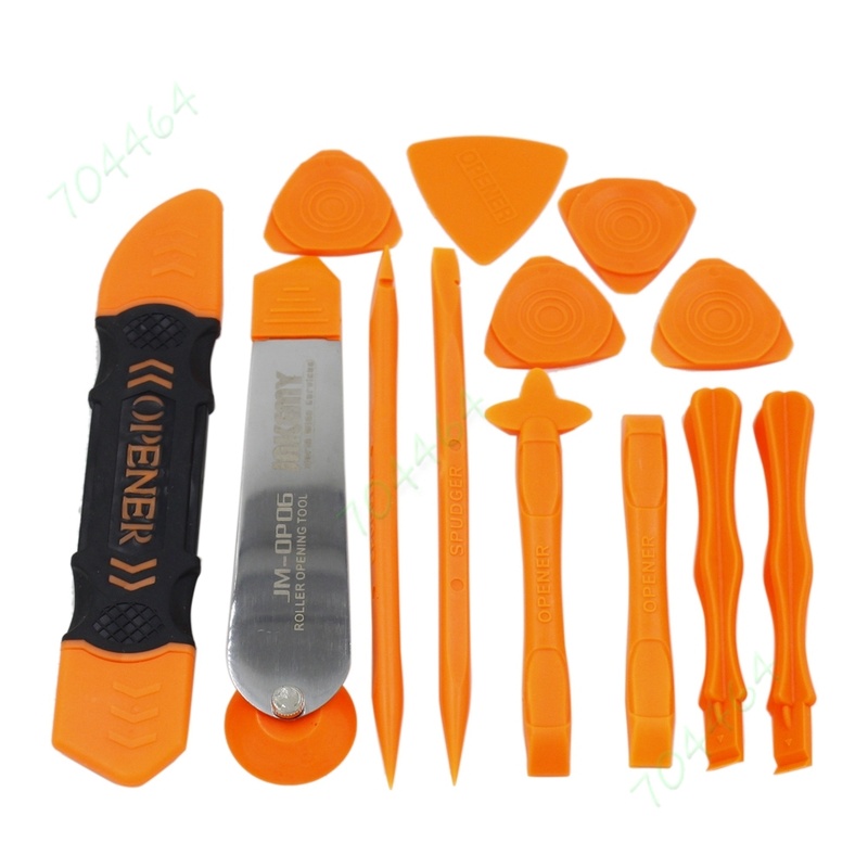

Heb je een goeie 'prying tool (set)'? Ik zou met de platte spatel (spudger) een beetje proberen te wrikken en kijken waar beweging in te krijgen is. Grote kans dat het nog ergens geklikt of gelijmd zit.
Ik heb onder andere deze kit, da's een handige.
Afbeeldingslocatie: https://tweakers.net/i/HxG7n01LckgwBcS3wWe3Ltp1Rnc=/800x/filters:strip_icc():strip_exif()/f/image/GMjfYLGdWUwc1KYjnzSUBewh.jpg?f=fotoalbum_large
