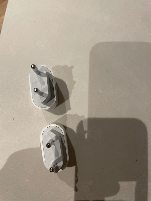

In verband met een aankoop van een nieuwe Apple Watch, had ik behoefte aan een extra USB C oplader. Om problemen / onveiligheden te voorkomen, sterkte voorkeur voor een originele Apple oplader.
Na even Googlen, een OK aanbieding gevonden: EUR 17 voor een 20w "USB c 20 w Originele iphone oplader". Deze besteld. Na aankomst viel het me op dat er geen Apple logo op staat. Toen vergeleken met een andere, en daar staat hij inderdaad wel op. Tekst met serienummer lijkt ook iets minder scherp (maar bij andere originele ook moeilijk te lezen)
Bij navraag bij de leverancier krijg ik de volgende reactie
Onze iPhone USB-C adapter 20W wordt geproduceerd in dezelfde fabriek als de originele Apple-adapters, maar wordt niet onder de merknaam Apple verkocht. Daarom ontbreken het logo en de “Designed for Apple”-tekst.
Technisch gezien is het een OEM-product (Original Equipment Manufacturer), wat betekent dat de werking, het uiterlijk en de kwaliteit identiek zijn aan die van Apple zelf. De adapter bevat ook de originele chip voor veilige herkenning van uw apparaat.
Doordat wij deze adapters rechtstreeks in bulk bij de fabrikant inkopen, kunnen we ze aanbieden tegen een scherpe prijs. Ze worden om die reden ook geleverd in beschermend plastic in plaats van retailverpakking. Uiteraard heeft u 30 dagen bedenktijd, en fabrieksgarantie!
Hebben jullie hier wel eens eerder van gehoord? Ik heb nooit eerder gehoord van Apple producten die ook onder andere naam worden verkocht. En als het designed for apple is (zoals de andere oplader vermeldt), zal dat design toch wel gepatenteerd zijn en niet door een OEM mogen worden gebruikt? Hetzelfde geldt voor de chips.. Of koopt Apple de oplader ook maar in?

na dubbel check zie ik dat op hun website ook staat dat er geen Apple logo op staat en dat het OEM is. Verwarring zit dan vooral in het woord "origineel" en of dat dus echt bestaat

Ik zou zeggen:
maak ze allebei open en vergelijk de onderlinge gebruikte componenten in de oplader.
Als die een echte OEM is, moet ie intern exact hetzelfde zijn.

Niks is onmogelijk, maar ik acht de kans zeer waarschijnlijk dat deze adapters zonder goedkeuring van Apple gemaakt zijn en al helemaal niet in dezelfde fabriek. En als het design identiek is, dan is het door een (Chinese) fabrikant gewoon nagemaakt zonder toestemming.
Betekent dit dan dat het een technisch inferieur product is? Niet persé. Maar die kans is wel aanwezig en je kunt er zelf heel moeilijk achter komen. Zeker omdat dit soort adapters niet open kunnen zonder ze te slopen.
De "originele chip" die zogezegd je "apparaat" herkent is zeer waarschijnlijk gewoon Power Delivery en een wereldwijde merk onafhankelijke standaard. Die herkent dus ook Android apparaten en Windows tablets.
Dat ze in bulk in een velletje plastic geleverd worden en niet in een kartonnen doosje is voor mij nóg een grote indicator dat het gewoon generieke low-cost low-quality adapters zijn uit een run-of-the-mill fabriek in China. Ik acht de kans dus ook waarschijnlijk dat het verhaal van de verkoper een hoop gebakken lucht is.

Kortom gesteld: de verkoper wekt de indruk dat het om een originele Apple oplader gaat maar het is namaak.
De kwaliteit kan ergens tussen levensgevaarlijk en goed zitten maar je hebt niet ontvangen wat je dacht te kopen. Terugsturen dus.

Er staat hier een teardown van een (oudere) officiele Apple lader: https://www.righto.com/20...ger-teardown-quality.html
Onderaan die pagina staat ook een link naar een teardown van een goedkope niet-Apple lader. Dit geeft een idee over de technologie en veiligheid die in die officiele laders zit. Ik vraag me sterk af of dat ook in jouw exemplaar zit, ook al zit de prijs in de buurt, maar daar kom je niet achter zonder een dremel en wat geduld....

Als ze hetzelfde zijn (I call bullshit) dan wegen ze ook hetzelfde. Leg ze op een weegschaal, is de "OEM" een stuk lichter dan is 't namaak. Wedden dat er een aanzienlijk verschil in gewicht is?
Anyhoe; hoe dan ook: als het op hun site specifiek als Apple wordt verkocht is 't gewoon oplichting. Als je Apple bestelt moet je Apple krijgen, geen "OEM". Dus terug ging 'ie sowieso. En als er idd op hun site Apple staat dan ging hun email ook recht door in een melding naar de ACM met een CC naar de winkel.
"Komt uit dezelfde fabriek" my ass. Moeilijk van echt te onderscheiden namaak bedoel je.

Terugsturen, Apple is heel streng op alles wat er uit die fabrieken komt, een “oem” product uit dezelfde fabriek is in dit geval pure onzin.

Dat verhaal dat het uit dezelfde fabriek komt, is lulkoek. Maar dat kan een welles nietes verhaal worden, die gelukkig niet relevant is want: je hebt simpelweg niet gekregen wat je hebt besteld.
Ik zou het terugsturen en je geld terug vragen. Het kan prima werken met namaak, maar dan wel graag ook een namaakprijs.
