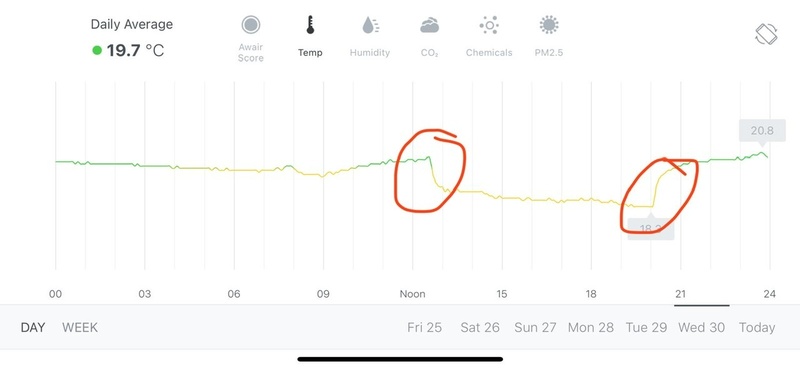

Met dit heerlijke weer is de temperatuur in onze woning aan het oplopen. Nu wilde ik gaan koelen en kom ik erachter dat een van de split units niet koelt (“probleem unit”). De ander wel, die is in no time ijskoud (“goede unit”). Het vreemde is dat de probleem unit goed koelde toen beide units aanstonden, maar toen ik de goede unit heb uitgezet toen zoontjes gingen slapen is de temperatuur weer opgelopen.
We wonen hier sinds oktober en hebben nog niet eerder gekoeld, verwarmen deed de airco afgelopen winter prima. De airco is nog geen 2 jaar oud en door de vorige eigenaar nooit gebruikt.
De probleem unit zo’n 15m van de buiten unit; de goede unit 2m. Voor zover dat misschien relevant kan zijn.
Temperatuur op de slaapkamer. Rond 12u airco’s aangezet boven, niks aan de hand. Rond 20u goede unit uitgezet waarna de probleem unit zijn koelvermogen ook verliest.
