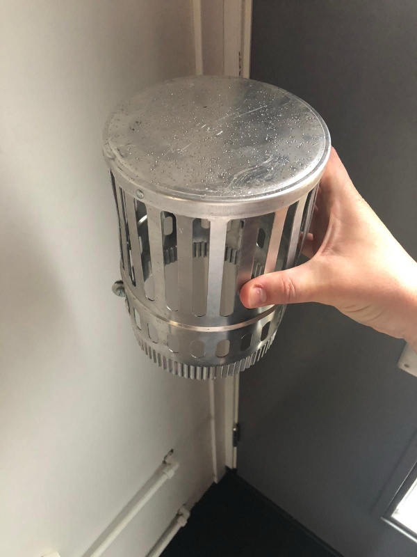

Bonusvraag: ik heb nu een kap zoals op onderstaande foto op de schoorsteen. Sporadisch zal er dus een regendruppel naar binnen vallen bij ongunstige wind. Is dat schadelijk voor een ventilatiebox en moet er dus een andere kap op? Of kan dit prima?
