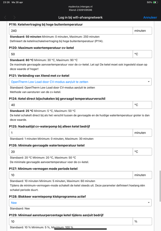

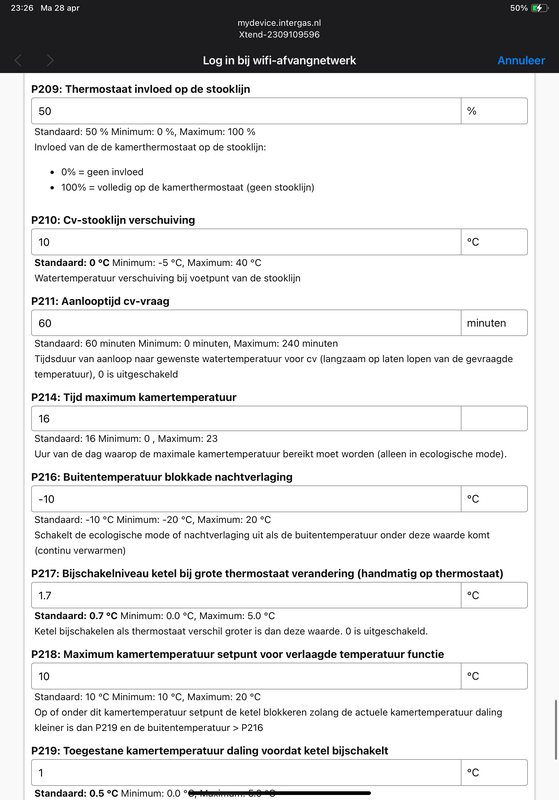

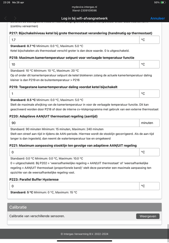

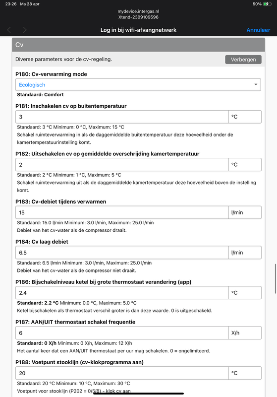

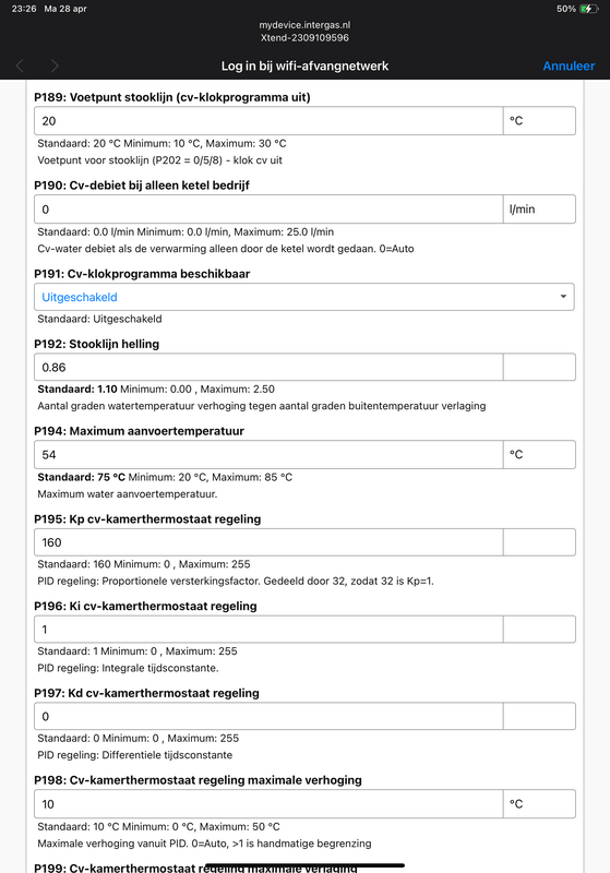

Ik heb nu een jaar de xtend hybride earmtepomp icm een intergas cw5 ketel en vond dat ik in januari veel gas verbruikte. Nu ben ik met instellingen bezig geweest dankzij het welbekende xtend topic, alleen kom ik er niet uit. Ook niet na meerdere weken puzzelen. (Mijn installateur is "heel druk" en kan alleen op onmogelijke tijden ("over 15 minuten") langskomen.
Het probleem is als volgt: ik heb mijn huis prima op temperatuur. Echter draait mijn systeem niet "continu", wat in de warmtepomp situatie mij juist de bedoeling lijkt.
Nu heb ik meerdere scherm afbeeldingen van de achterkant van de xtend gemaakt tijdens het testen. Dit was met 11 graden buiten temperatuur en ik vroeg maar 0.5 graden verhoging.
Omdat ik beneden vloerverwarming heb en boven radiatoren (die bijna altijd uit staan) vind ik het prima om een lichte warmte te voelen in de vloer. Echter wordt mijn vloer vaak lekker warm, waarna het hele systeem weer uitschakelt. Hierna zakt ze temperatuur een halve graad en gaat de gas ketel weer mee stoken.
Nu ben ik erg benieuwd naar andere mensen die ook leergierig zijn om het systeem te snappen en te perfectioneren. Kan ik nog meer besparen of is dit gewoon wat het is? Mijn huis komt uit 2003. Is goed geïsoleerd (A).
Zie hieronder alle scherm afbeeldingen Afbeeldingslocatie: https://tweakers.net/i/PV8QihjHxTcMxGEkSt7cxmMnq20=/x800/filters:strip_exif()/f/image/BlBoP8qmTR0B9uy2b2OR4VlD.png?f=fotoalbum_large

Ik zit te kijken naar een warmtepomp en overweeg onder andere de xtend. In de afbeelding viel me op dat de cv ketel een retour temperatuur ziet van 300+ graden. (Rechter kant van het scherm)
Kan dat verklaren waarom er iets aan de hand is?

Waarom staat je Xtend P180 op Ecologisch en niet op comfort.
En een halve graad verschil kan net wel of net niet de xtend laten aangaan aangezien je een histeryse temperatuur hebt van een halve graad,

Beer070 schreef op zaterdag 5 juli 2025 @ 22:17:
Hoe bevalt de warmte pomp verder? Wat was de gasbesparing
Als ik nog mag reageren:
Dat staat er bij mij ook zoiets, Retour 327,67°, Streefwaarde 367,67°
Is n bugje denk ik.
Gasverbruik is minder dan 1/4 van het verbruik van voorheen (ww gaat nog via ketel).
