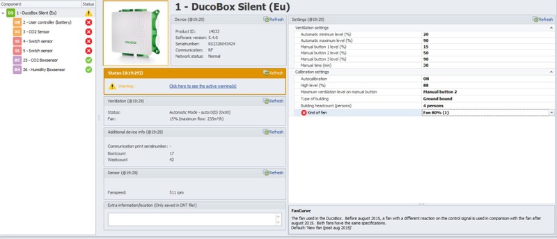

@mister_muller Heb je nog een oplossing voor je vragen gevonden?
Wij hebben ook last van een badkamer die vochtig blijft (met vochtigheidssensor) en ik zien niet goed hoe ik de ventilatiestand kan verhogen.
Mijn instellingen.
Afbeeldingslocatie: https://tweakers.net/i/p4cmX2RKXQdYupZNYMOfejdNjkU=/800x/filters:strip_icc():strip_exif()/f/image/E9Cc6mrKbrKL1WzhtvBqk5qs.jpg?f=fotoalbum_large

Deels.. het aanpassen naar delta on heeft er wel voor gezorgd dat de sensor nu vrijwel direct aan gaat.
Wel is het zo dat de badkamer vrij nat blijft worden, maar ben bang dat dit vooral te maken heeft met de locatie van het ventiel t.o.v. de douche (andere kant badkamer). Mocht hier nog een oplossing voor zijn behalve een verbouwing dan hoor ik het graag.
P.s. ik zie in je screenshot dat de sensor om 82% uitsturing vraagt. Heb je de toegestane maximale uitsturen in automatische stand wel op 100% staan? Dat kan nog iets schelen.

Het vreemde is dat ik de maximale snelheid niet op 100% krijg. De DUCO blijft hardnekkig keuze 1 bij kind of fan geven, terwijl de fan van vorig jaar is en dus keuze 2 100% aan moet kunnen.
Afbeeldingslocatie: https://tweakers.net/i/IGJbxfANQYnIK1hjfZmcccs5O8U=/800x/filters:strip_icc():strip_exif()/f/image/ufG1p7Ykz5VobExLiUWNkxwQ.jpg?f=fotoalbum_large
Ik krijg een foutmelding als ik de waarde wil veranderen.
Afbeeldingslocatie: https://tweakers.net/i/z-dXEoQCiYQS7i696ieKN7mmh08=/800x/filters:strip_icc():strip_exif()/f/image/U9ccOShs8DcSYfRuY1wIM6pK.jpg?f=fotoalbum_large
Misschien oude software versie?

Contact gehad met Ducco klantenservice. Prima service en goede technische ondersteuning.
Aanbeveling voor vocht in bandkamer is
Automatic min op 30%, max op 100%.
Humidity op 60 of 65%, ik heb 60% genomen.
