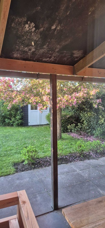

Goedemorgen allen,
Wij hebben in de tuin een overkapping, welke vast zit aan de garage en rust op 3 staanders.
Afbeeldingslocatie: https://tweakers.net/i/d_I7wJN_R8Sgl-2UKKgda7fvf0w=/800x/filters:strip_exif()/f/image/nhQxWdnyOaunABC8Dhsy6CbZ.webp?f=fotoalbum_large
De overkapping is 2 meter (vanuit de muur) en 4 meter breed.
Nu staat de middelste staander nogal in de weg en was het eerste plan om de hele overkapping er af te halen, en een degelijke nieuwe er op te zetten. Maar ik zit nu te denken; kan de middelste staander niet weg en in plaats daarvan 2 extra schoren laten vanaf de buitenste staanders?
Ik vind sowieso de constructie van deze overkapping een beetje vreemd, maar dat heb ik gelukkig niet zelf bedacht. Ik twijfel namelijk sowieso over de daadwerkelijke bijdrage van deze middelste staander (aangezien deze niet echt dragend is want montage aan de zijkant)...
Deze staander zou ik dan weg willen halen;
Afbeeldingslocatie: https://tweakers.net/i/Y0iMCFNaxr6-KrVaM9YBMg3xTfI=/x800/filters:strip_icc():strip_exif()/f/image/ZVKdDo5f6IagJbKaqfe1zGGG.jpg?f=fotoalbum_large
Ik hoor graag wat jullie mening is.
[ Voor 5% gewijzigd door Heyman op 30-04-2025 10:09 ]

Als concept kan dat, maar dan zal je waarschijnlijk de balk moeten verzwaren. Schoren verkleinen de overspanning, maar in dit geval waarschijnlijk niet genoeg.

Hoe breed is de overkapping? Je kan er een balk onder monteren, vuistregel is 5cm per overspannende meter. Maar ik denk, gezien 't dak, dat een forse 15x15 Douglasbalk ook volstaat, 2 schoortjes links en rechts, en klaar.

zo even snel bekeken gaan die schoren onvoldoende bijdragen om de last te pakken van die dwarsbalk.
die kopse dwarsbalk zou je moeten verzwaren zoals @twain4me al terecht opmerkt,
mijn 2 centen......lekker laten voor wat het is en straks in 1 keer goed oppakken.

ja dit draagt wel. En die balk is niet heel hoog dus qua draagkracht/overspanning is het wat minimaal. Je kunt die paal weghalen en met schoren de overspanning iets kleiner maken. Geen heel robuuste oplossing en waarschijnlijk volgens de rekenregels niet sterk genoeg. Maar ja, vind je dat erg? Het blijft wel staan maar ik zou niet meer zomaar op dat dak klimmen als je die paal weghaalt.

Schoren zijn voor stabiliteit, maar doen in dit geval vrijwel niets voor de overspanning. Tenzij je de schoren tot dicht bij de grond laat komen. Kracht wordt doorgezet naar de palen, die vrij kunnen uitbuigen.
Er is ruimte om zo'n zelfde balk ervoor te schroeven tussen de buitenste palen in. Is ook vrij makkelijk uit te voeren.
Wel even tijdelijke ondersteuning aanbrengen voordat je de paal weghaalt.

Die montage aan de zijkant draagt echt wel bij.
Als je een stempel hebt zou ik het volgende doen:
Even onderstempelen, daarna die paal loshalen, rustig die stempel weer terug draaien om te kijken wat die balk gaat doen en daarna besluiten wat de logische volgende stap is.
Je kunt ook nog kijken naar een stalen profiel ertegen aan zetten, voor 200 euro ben je een heel eind met een UNP80/100 balk. Er is vast iemand slim genoeg om uit te rekenen wat dat zou doen ;)

Die doen zeker wel wat, lees ook: https://www.joostdevree.nl/shtmls/korbeel.shtml (mijn beste vriend in de studententijd)
De functie van het korbeel is de erboven liggende balk te ondersteunen: door de verkorting van de overspanning vermindert de maximale buigspanning in de draagbalk en de krachten worden beter verdeeld naar de dragende muur.

Dat is een andere situatie. Daar wordt de kracht overgebracht naar een relatief stijve muur, die niet doorbuigt.
Het probleem is ook niet sterkte, maar stijfheid. Als er veel dikkere palen hadden gestaan, zou een schoor ook meer effect hebben gehad.
Daarom mijn toevoeging "in deze situatie".
Schoren bij de middelste paal zouden in dit geval ook hebben geholpen, omdat de schoren elkaar dan tegenwerken. Maar die paal moet juist weg.
  • BBBrt
  • Laatst online: 08-10 08:52
Door het weghalen van de middelste kolom, neemt de kracht (spanning) in de gording met een factor 4(!) toe. De overspanning wordt 2 keer zo groot en de kracht is daar kwadratisch afhankelijk van.
Dat gaat niet zomaar goed. Het wordt een gedrocht als je de gording gaat proberen op te dikken met hout, dat zou dan inderdaad met een staalprofiel moeten.

ls je toch van plan bent de boel te vernieuwen, waarom schuif je de middelste paal dan niet wat op tijdelijk, op de foto gezien naar rechts,zodat je iig met je eettafel beter uitkomt. Ik heb zelf een overkapping met 4meter overspanning maar wel zoals vaker genoemd voldoende hoogte(21cm) zonder schoren. Succes!!
