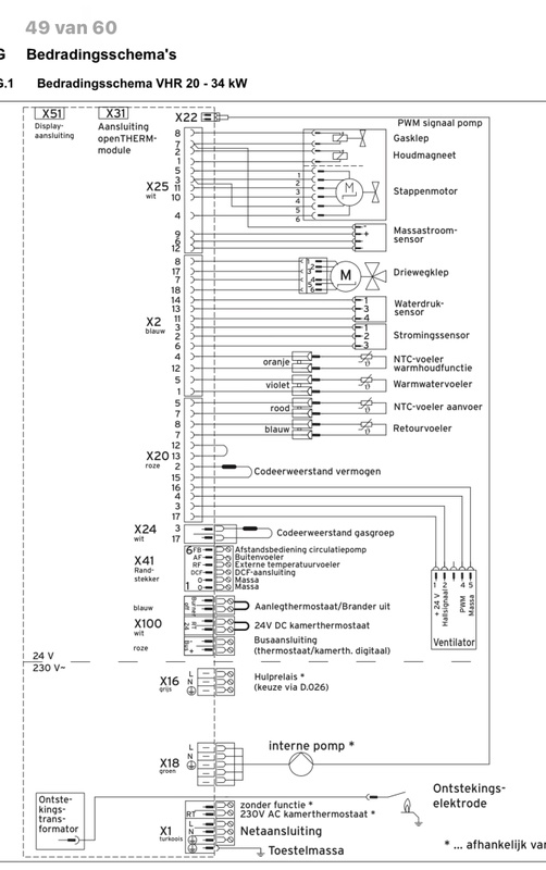

Ik wil graag mijn cv ketel (bouwjaar 2024) het SWW via een relais kunnen uitschakelen. Of evt met een temp sensor
Zit er ergens op de printplaat een connector waar je dit kan schakelen ?
Zit nu een boiler na de ketel en de ketel springt heel even aan bij vraag sww. Dit wil ik voorkomen

Heb pv energie over en die energie stop ik in de boiler. Dus douche nu kosteloos in de zomer. Punt is natuurlijk dat de ketel even voor 4 sec aan springt en dan pas ziet dat het water 60 graden is en weer uit gaat. Onnodige starts dus
@Jim423 heb een Vaillant ecotec plus cw5 ketel

Zie hier geen contact bij staan
Afbeeldingslocatie: https://tweakers.net/i/tGqhFbRLoQa_ZO_HorFsyj0iFC8=/x800/filters:strip_icc():strip_exif()/f/image/yz7UKddM4W6wxjLQOID16byC.jpg?f=fotoalbum_large

Dat is volgens mij niet het goede schema. Juiste staat op vailliant.nl in het Nederlands.
De aansluiting zit naast de 24V kamerthermostaataansluiting met een bruggetje. Ik weet alleen niet of je het zelf kan coderen/of dit nodig is, dit zou ik wel even checken voor je verder gaat.

Zou dit schema moeten zijn
Maar x100is dit niet voor de cv functie?
Afbeeldingslocatie: https://tweakers.net/i/tOkbDGANzO-5zOFN8a3s8n3Fg48=/x800/filters:strip_icc():strip_exif()/f/image/oDIbrHgXAXFjnumzWZAXWctC.jpg?f=fotoalbum_large

Als je die brug verwijderd weet je het.
Ik zie inderdaad geen C1/C2 contact zoals bij mijn HRsolide.

Ja dan start de brander niet op. Maar helaas ook de cv werkt dan niet.
