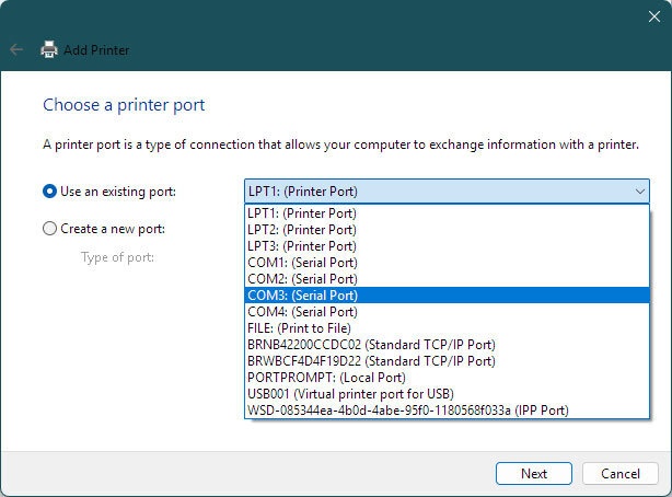

Ik heb een reservering voor het IP adres gemaakt in de router voor mijn printer (word gezien in het netwerk dus). Alles leek te lukken, zelfs de testpagina printen. Direct daarna - toen ik zelf probeerde te printen - kreeg ik een "printer default error". Ik kon hem niet op default krijgen of nog printen. Ik moet wel zeggen dat er nu tenminste andere dingen gebeuren, met andere meldingen, dus dat schept hoop!
Ik had zelf btw de exacte printer driver gevoerd aan Windows. Direct daarna moet ik het IP adres ingeven en tussen IPP printer of TCP IP printer kiezen (ik had voor IPP gekozen). In dat laatste geval moet ik een poort opgeven maar die kan ik alleen achterhalen via printer properties wanneer het apparaat geinstalleerd is (met mijn niveau van kennis)
Ook kan ik kiezen voor "add local printer or network printer manually"; dan moet ik ook zelf een poort opgeven. Wat zou ik kunnen opgeven?

Het lijkt gelukt. Voor de documentatie zal ik vertellen wat ik gedaan heb (je weet nooit wie dit ooit leest)
Eerst driver zelf geinstalleerd dmv "have disk". Toen zelf een printer toegevoegd via Windows configuratiescherm (add printer). Kiezen voor zelf aanwijzen via IP adres. Kiezen voor een WSD IPP port.
Het zal me benieuwen of hij het morgen nog steeds doet. Voorlopig heb ik via elke app geprint, zelfs nadat ik alles uit en weer aan gezet heb :). Bedankt voor jullie hulp!
