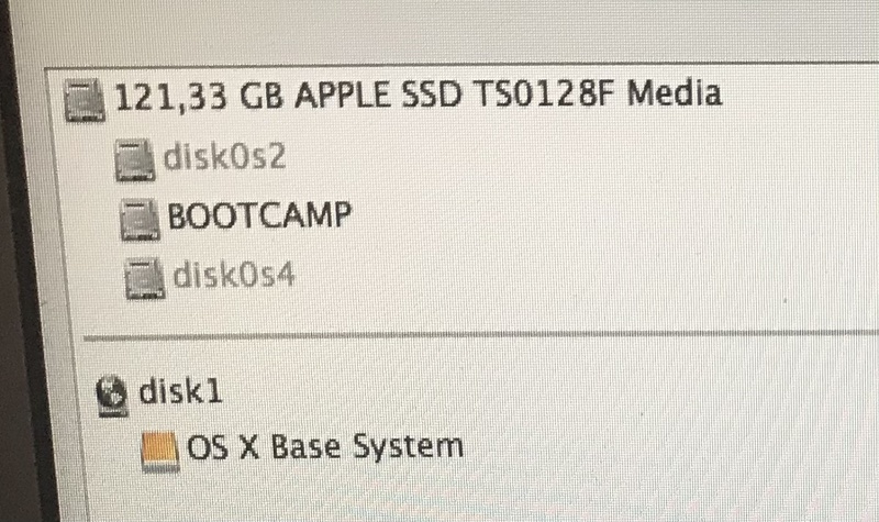

Ik weet dat ook niet precies, er zit een als ik het goed heb een i5 4200u in.

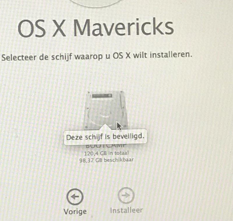

Maar ik ben nu wel een stapje verder met mac os herstel, geen uitroepteken meer.
Schijfhulp programma
121,33gb apple ssd ts0128f Media
(Grijs) disk0s2
BOOTCAMP (OP W11 geinstalleerd wat nu crashes veroorzaakt, dat terzijde)
(Grijs) disk0s4
Afbeeldingslocatie: https://tweakers.net/i/igw9gyIvjbrZHS8zdx34f8ZCFcc=/800x/filters:strip_icc():strip_exif()/f/image/SyQ9nviBJAfkpxUZPcndnBOA.jpg?f=fotoalbum_large
Zegt dit iets?
Ik ga mac os er weer opzetten en dan kijken of ik mint erop kan zetten.
Oh... zie plaatje
Afbeeldingslocatie: https://tweakers.net/i/Y3gxHhuJAcdLrnqp_fh1PWLa2jQ=/800x/filters:strip_icc():strip_exif()/f/image/v7Q8BwexvbtgUXstCd0eVFg6.jpg?f=fotoalbum_large

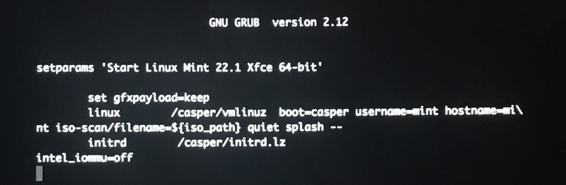

Ik weet niet hoe ik die prompt moet krijgen, via google moet ik E indrukken tijdens het booten van de live usb stick? Maar dat lukt mij niet.
(Had trouwens net de ssd gewist met goede hoop dat het probleem dan
opgelost zou zijn, maar het heeft niet geholpen)
Okay ik moet dus TAB klikken .. momentje
Zoiets? En dan f10 voor boot
Afbeeldingslocatie: https://tweakers.net/i/ZUAzEZoBcAPM0wjRBeDmP10a6vk=/800x/filters:strip_icc():strip_exif()/f/image/x8zCF0rTRu8fmjAg3NewPXWU.jpg?f=fotoalbum_large
Helaas geen verschil.

Het moet op de regel waar 'linux' staat, helemaal achteraan, na 'quiet splash --'.
Commandline FTW

Hero of Time schreef op dinsdag 29 april 2025 @ 21:16:
Double checking, zo dus?
Afbeeldingslocatie: https://tweakers.net/i/Q7sg7smgLRZhNuwQf_nimTLeIks=/800x/filters:strip_icc():strip_exif()/f/image/Wj2DilkV5PGPqwRw8lhbp14V.jpg?f=fotoalbum_large
  • Hero of Time
  • Laatst online: 21:48
Hero of Time
Moderator LNX
There is only one Legend
Jep, zou het moeten zijn.

Helaas geen verschil. Ik ga nog eens terug naar mac os recovery, kijken of ik daar iets kan vinden of doen.
( Geen ssd zichtbaar gparted en sudo fdisk -l )

for anyone might read this in the future: in the bootmenu where u can select which version of linux u wanna boot u can press "e" and then u need to add intel_iommu=off at the end of the line of the "linux" row - i had some double dashes at the end for me it did the job when I add them before the double dashes. Dus niet achter de dubbele streepjes waar ik het geplaatst had.
Ik heb dus weer een nieuwe kans.

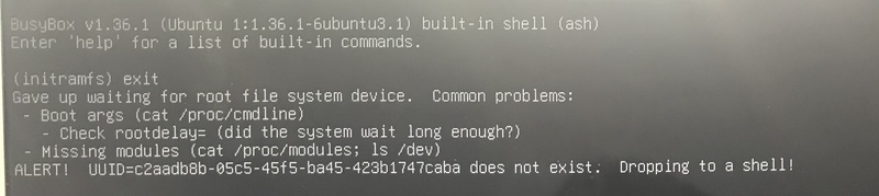

Heeft dit met elkaar te maken of is dit een ander probleem? Mint start dus niet op na installatie. Als het er niks mee te maken heeft dan ga ik flink googlen. Al begonnen daarmee natuurlijk.
Afbeeldingslocatie: https://tweakers.net/i/5057-deVLKkj0GLKIWeIz6Ml65Q=/800x/filters:strip_icc():strip_exif()/f/image/AbEPrXQ5St5k4300k4TusJST.jpg?f=fotoalbum_large
Waarschijnlijk weer te maken met die iet wat vreemde ssd, dat intel regeltje moet denk ik ergens geplaatst worden zodat mint altijd die schijf kan zien.

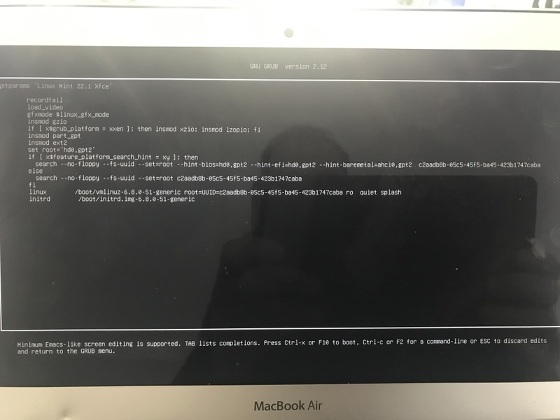

Waar moet dat regeltje komen en is het dan altijd zo (gesaved)?
Afbeeldingslocatie: https://tweakers.net/i/97jJUDSfhdqUSyfO8wSMcNXV6fE=/800x/filters:strip_icc():strip_exif()/f/image/lvA72ZP16e9mhYhUkkD5X8Lr.jpg?f=fotoalbum_large

  • Hero of Time
Hero of Time
Moderator LNX
Wat je tijdens het opstarten invult, is alleen voor die boot. Je moet in /etc/default/grub de opties zetten en daarna 'sudo update-grub' uitvoeren om het permanent te maken.
Commandline FTW
  • Sunrise
  • Laatst online: 22-09 18:50
Hero of Time schreef op woensdag 30 april 2025 @ 18:26:
Ik probeerde het via een live stick maar dat is niet mogelijk. Dus ik zal intel_iommu=off in het veld hieronder moeten plaatsen (zodat ik in het geinstalleerde mint kan komen) maar waar?
Via de grub prompt van boot menu werkt intel...off in ieder geval niet.
Oke al gevonden / gewoon geprobeerd. Twee spaties achter quiet splash intel....blabla
Alles gelukt nu, helemaal blij. 😀
