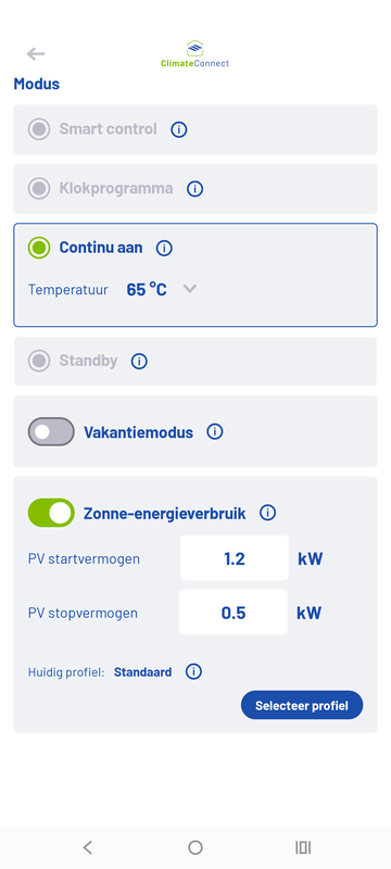

Ik vond twee manieren om het aantal W2-storingen te reduceren:
1. Verwijderen de ClimateConnect-app
2. Verhogen het verschil tussen het PV-startvermogen (PVSTA KW) en het PV-stopvermogen (PVSTO KW)
ClimateConnect
De ClimateConnect laat zich (soms) lastig koppelen, doet niet wat je verwacht, veroorzaakt storing en houdt de internetverbinding hooguit twee dagen in stand. En als je het dan toch aan de praat gekregen hebt, probeer dan eens binnen korte tijd de boost een paar keer in” en “uit” te schakelen. De boiler houdt dat tempo niet bij en valt - bij mij - in storing. Geen W2, maar gewoon “UIT” (=koud water). De oplossing daarvoor is simpel: weg met die app. Doet niet wat je verwacht en geeft alleen maar storing. Je boiler is dan weliswaar niet meer vanaf je mobiel of tablet te bedienen, maar verder doet hij wat je verwacht: warm water leveren.
PV
Daalderop adviseert om het verschil tussen het PV-startvermogen (PVSTA KW) en het PV-stopvermogen (PVSTO KW) gelijk of iets groter te maken dan het vermogen van de boiler. Dit geadviseerde verschil is te laag en veroorzaakt mede de W2-storing. Maak dit verschil een stuk groter dan geadviseerd (boilervermogen + bijvoorbeeld 500W) en de W2-storing treedt minder frequent (of niet) meer op.
Door bovenstaande maatregelen werkt m’n boiler nu bijna drie weken storingsvrij (zonder app).

Wat is er in te stellen in de app?
Kan iemand een schreenschot plaatsen ?
Kan men bijvoorvbeeld
- het vermogen instellen waarbij deze gaat schakelen Boiler aan /uit
- de tijd dat deze boven of onder de ingestelde grens zit ( niet dat deze constant aan/uit gaat bij een wolk voor de zon)

Thanks, ik mis dus het complete Zonne Energie verbruik, als onderste staat in mijn app de Vakantie modus. Is er dan bij het programmeren bij de 1e opstart niet goed ingesteld? Ik zal straks de installateur even bellen.
Ik heb al constant aan ingesteld, en kan daar een water temperatuur verhogen, maar ook via constant aan geen Zonne Energie.

  • jacques1971
  • Laatst online: 23-11 15:59
Je kan de modus veranderen en aanpassen in de app. Zou de vakantiemodus maar uitzetten, anders heb je geen warm water.

Er was een software update nodig voor de boiler. De connectie van de P1 module werkt nu ook.
In de app zie ik nu ook de instellingen voor PV-startvermogen en PV-stopvermogen.
Als de boiler nu aanslaat dan zie je een in de app een groen icoontje oplichten.

@vicco101 Eigenlijk een vergelijkbaar programma als dat van Itho Daalderop zelf.
Standaard temperatuur 65 graden en op zon overschot boosten tot 85 graden.
Overschot vanaf 1,2 KW ondergrens 500 Watt.
Ben benieuwd.

@jacques1971 is de ondergrens van 1,2 KW niet te laag? Of heb je een aanzienlijk kleinere boiler?
Ik heb de 60 liter versie, en omdat het vermogen wat nodig is boven zijn KW verbruik moet liggen moet die van mij minstens op een waarde hierboven liggen. Hij staat bij mij vanaf een 2,6 KW starten met zonne laden. Dat gaf ook de technische man van Itho aan, toen hij mij nog nieuwe software installeerde erop.
  • jacques1971
@dinandus ik heb een 1 Kw 80 liter versie.
