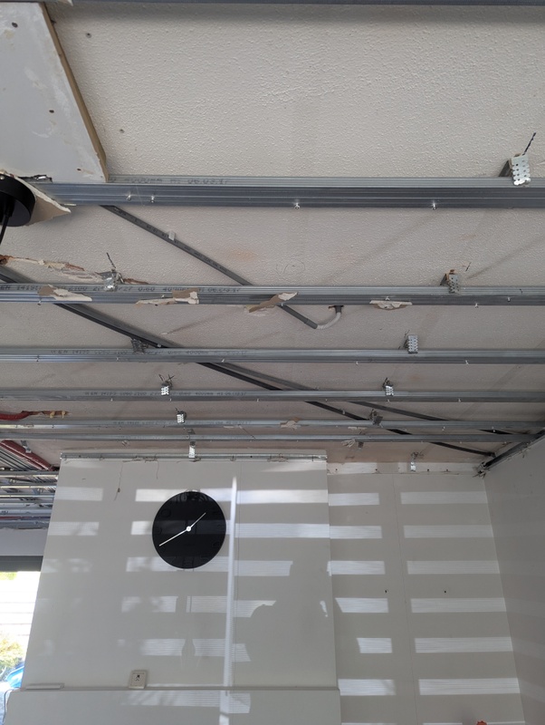

Wij zijn onze woning aan het renoveren.
Onze vloer gaat verwijderd worden om vloerverwarming te plaatsen.
Ons verlaagd plafond uit gyproc heb ik inmiddels uitgebroken.
Voorheen hadden we opbouw lampen en nu willen we graag inbouwspots.
Mijn verlaagd plafond heeft maar een hoogte van 7cm opbouw.
Totale hoogte is maar 235cm.
Graag zou ik inbouwspots van philips hue vinden maar de ondiepe spots wat hue in het gamma heeft is voor 3 stuks 250 euro.
Dit word een heel kostelijk grapje en ben op zoek naar alternatieven eventueel een losse GU10 fitting maar de spots zelf van hue zijn al 73mm hoog.
Plafond nog verlagen is geen mogelijkheid iemand andere ideeën hoe dit op te lossen valt nog ?
In de keuken willen we graag boven het kookeiland ook een LED strip plaatsen.
Onze metalstud hangen nu horizontaal maar de ledstrip zou verticaal moeten komen.
Ik heb gezien dat hier speciale stucstrips voor zijn maar hoe word dit ingewerkt ?

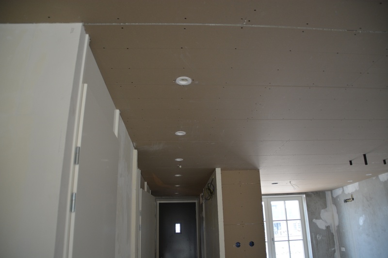

Ben momenteel ook bezig met verbouwen en heb deze spots gebruikt van DMQ: https://www.dmq.nl/inbouw...nd-lage-inbouwdiepte.html
Goed te monteren en kan hier later mijn eigen Hue White Ambiance GU10 lichtbronnen in kwijt.

Het grootste probleem zit niet in de inbouwhoogte van het armatuur maar eerder van de spot en de bevestiging zelf. (Zie afb)
Ons plafond is gemaakt uit potten en balken dus zomaar gaten boren om de spot in te laten verzinken is niet ideaal structureel gezien.
Ik zie hier en daar misschien nog wel wat plakwerk kunnen afkappen maar het is nu al heel nipt.
Als er terug gyproc platen tegen komen komt de spot wellicht nog 1cm naar beneden.
Afbeeldingslocatie: https://tweakers.net/i/QjPvgfCr8MTr2KZm3nb584kdtmM=/x800/filters:strip_icc():strip_exif()/f/image/SqgWl9TsmSy2ZxksWSd1llRH.jpg?f=fotoalbum_large
Hoe zat dit bij jullie misschien begrijp ik het niet helemaal goed.

@Philtjens Je kunt nog wel rekening houden met een stucplaat 9mm dik en 3mm stuclaag, dit was voor mij de redding zeg maar :)
