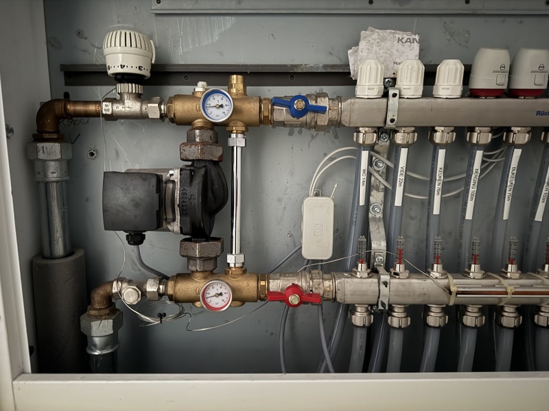

Ik heb een woning, waarbij de volledige benedenverdieping voorzien is van vloerverwarming. De bovenverdieping heeft gewoon radiatoren. Nu wordt de badkamer grondig gerenoveerd en ook voorzien van vloerverwarmig. Dit is de situatie:
Benedenverdieping
Er zit een verdeler onder de trap waarin alle leidingen zitten. Er zit best een flink verschil in de lengte van de leidingen.
Afbeeldingslocatie: https://tweakers.net/i/JmzNWx5e5_7JViZ4y1ok6VaZHWk=/800x/filters:strip_icc():strip_exif()/f/image/HonW4pbtUGfUTIjjd7Dtj36m.jpg?f=fotoalbum_large
Mijn eerste vraag is of dit wel juist is aangesloten. Ik zie rode en blauwe kranen en ik zou verwachten dat het rode deel de plek is waar het warme CV water aangevoerd wordt.
Er zijn ook 3 thermostaten op de benedenverdieping:
  1. Nefit thermostaat (woonkamer) die de CV ketel aanstuurt.
  2. Vloerverwarming thermostaat (woonkamer) die de pomp bij de verdeler lijkt aan te sturen.
  3. Vloerverwarming thermostaat (berging) die de kranen van de berging/bijkeuken aanstuurt.
Afbeeldingslocatie: https://tweakers.net/i/BTGkoF4PCRD7_xNmI4wE_feMJqY=/x800/filters:strip_icc():strip_exif()/f/image/3i8g7mSlPCHWTjU8HlkJJS4h.jpg?f=fotoalbum_large
Dat kastje met enkel het draaiknopje zit ook in de berging.
Ik vind dit nogal een vreemde set-up, want als je de vloerverwarming thermostaat in de woonkamer omlaag draait, maar de CV flink omhoog dan blijft de ketel de bovenverdieping opstoken.
Ik overweeg om de thermostaat in de woonkamer te vervangen door een pompschakelaar die rechtstreeks de pomp aanstuurt. Als de CV dan besluit dat er een warmtevraag is, dan zal de pomp vanzelf aan gaan. Dan vervalt dus de thermostaat in de woonkamer (ben ik ook een lelijk kastje kwijt). De thermostaat in de berging is wel nuttig, want die kan ik die iets lager (of zelfs uit) zetten.

Je hebt al een rudimentaire zoneregeling, zomaar dingen van de muur trekken en hopen dat alles goed blijft werken lijkt me geen goed idee.
- Breng eerst goed in kaart wat er nu hangt, en wat alles doet.
- Breng dan in kaart wat je wil (eventueel meerdere scenario's: wat is minimum, wat is fijn, wat is dikke luxe).
- Kijk dan wat er nodig is om naar je scenario's te komen (kosten, verbouwingswerk, betrouwbaarheid), en maak daarop een keuze.
En dat CV wereld wat achterloopt, tsja, dan heb je nog niet veel industriële installaties gezien. Betrouwbaarheid gaat moeilijk samen met veel veranderingen. Ik zou je wel aanraden om iets te nemen dat op zichzelf de CV goed kan aansturen, waar je domotica bovenop zet (iets als tado of dergelijke). Alles zelf in handen nemen kan flinke problemen geven als er iets foutloopt.
