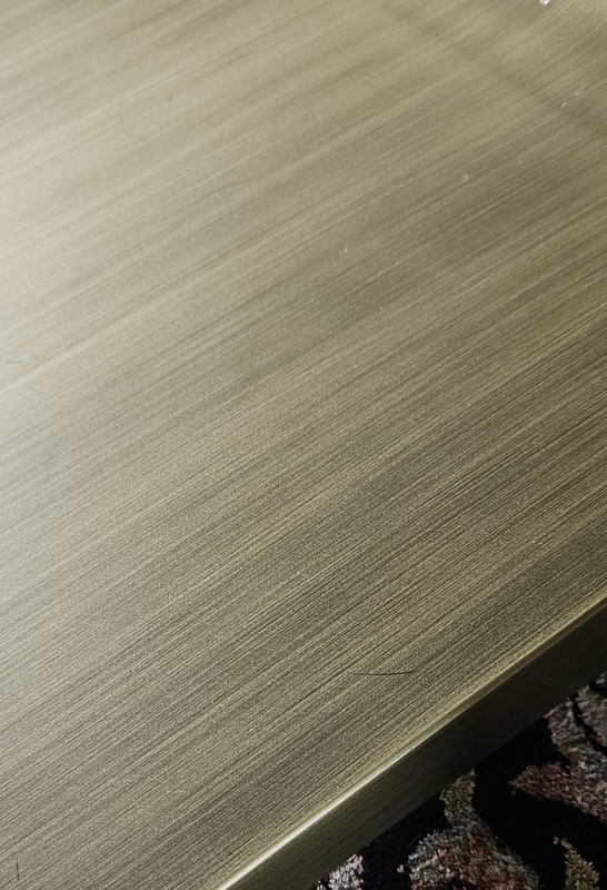

Schilderen heb ik ook al aan gedacht. Temeer omdat de poot van de tafel ook geschilderd is/lijkt.
Maar dat is wel door een ervaren decoratie-schilder gedaan.
Afbeeldingslocatie: https://tweakers.net/i/F7ltAggcOghL9NCIHHpIiJNX40A=/x800/filters:strip_icc():strip_exif()/f/image/uNBnNQ19mlqOMpEVlCAlftaX.jpg?f=fotoalbum_large
Kleur is niet waarheidsgetrouw, maar het je ziet de lijnen van de kwast.

Rzaan schreef op vrijdag 25 april 2025 @ 10:15:
Dat weet ik, maar het onderstel van de tafel is ook niet strak. Daar zie je een kwaststreep in.
Zo duidelijk als in de poot hoeft niet. Maar als je het een beetje ziet, is het (misschien) niet erg.
Weet je zeker dat het kwaststrepen zijn? Geborsteld metaal is een ding.

QinX schreef op zaterdag 26 april 2025 @ 10:31:
100% zeker niet, maar het heeft er wel veel van weg.
De poot is als een grote I-balk en zo ziet de onderste zijde er uit.
Afbeeldingslocatie: https://tweakers.net/i/mvMIcaPBJEIKI_Uax2bJKkHJDi0=/x800/filters:strip_icc():strip_exif()/f/image/LCzop9A2X71s7VlsEFBwDZ24.jpg?f=fotoalbum_large
Op de foto lijkt het meer op krassen dan in werkelijkheid.
[ Voor 4% gewijzigd door Rzaan op 26-04-2025 10:40 ]

Rzaan schreef op zaterdag 26 april 2025 @ 10:39:
Grijs/ blond haar dat over de schouders hangt.
Als je dit eind resultaat wil, zou ik de nodige proefstukken maken, niet eenvoudig!

natural colour schreef op zaterdag 26 april 2025 @ 14:44:
Klopt, maar als het maar enigszins in de buurt komt.
