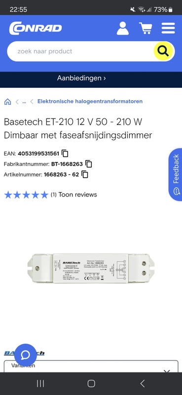

...de lamp zei gister poef. Nu ben ik op zoek naar 'n nieuwe transformator. Maar hier heb ik echt geen verstand van. Ik heb wel op typenummer gezocht maar niet meer te krijgen. Kwam bij conrad er eentje tegen met veelal dezelfde specificaties. Zou deze goed zijn?
Foto's zijn lamp kapotte transformator en screenshot conrad transformator.

Ik zal m'n vader eens vragen om alles door te meten. Maar zou deze transformator indien nodig 'n goede vervanging zijn. Anders ga ik vast verder zoeken. Beetje zien wat er gegeten wordt is heel fijn :)

3A per lampje.... ja best wel.....
Dat Conrad ding lijkt in de specs te vallen.

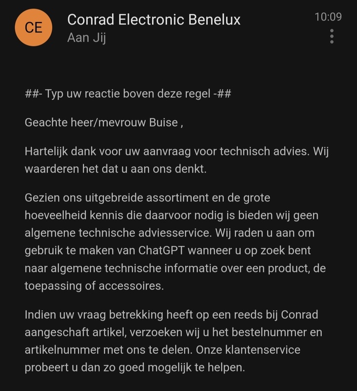

Bedankt vast voor alle reacties.
Bij conrad had ik dezelfde vraag neergelegd en kreeg netjes 'n antwoord terug op de mail. Even chatgpt vragen.Afbeeldingslocatie: https://tweakers.net/i/I66T_ZkREXAfhge2_2aj3xMzmFA=/x800/filters:strip_icc():strip_exif()/f/image/SdBywP6IxWCGmtkSGkhgnyPY.jpg?f=fotoalbum_large

Wow, 'vraag aan deze potentieel hallucinerende website of je veilig bezig bent' klinkt niet als handig, zeker omdat technische correct nou niet is waar ChatGPT om bekend staat.
Dat gezegd, die trafo die je linkt lijkt prima.
Het is een dimbare trafo, gebruik je dat ook? Dan is het wellicht een goed idee om te kijken of die bij elkaar passen.
