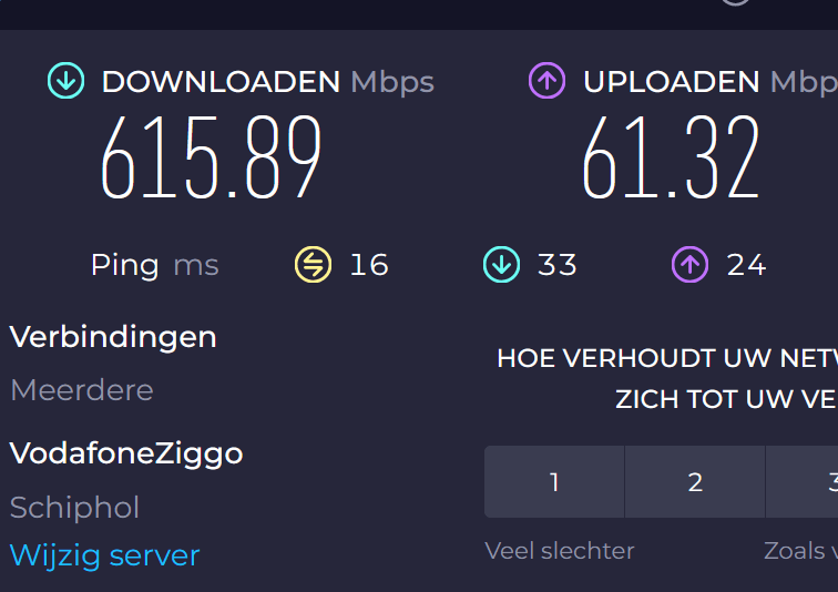

Goedemorgen,
Toen ik vorige week voor de lol even een speedtestje uitvoerde om het verschil tussen mijn draadloze netwerkaart en mijn bekabelde bleek dat mijn draadloze netwerkkaart ruim! 6x zo snel is.
Nu ben al een dik uur met Gemini aan het troubleshooten waarom mijn netwerkkaart een snelheid van 100Mbps heeft maar wij komen er niet uit dus misschien dat jullie het weten.
Het betreft een Lenovo Legion T5 26AMR5 90RC 2,5 jaar oud
Wat ik al gevonden of geprobeerd heb samen met Gemini:
Pogingen om de bekabelde internetsnelheid te verbeteren:
  • UTP-kabel vervangen: Een 15 jaar oude UTP-kabel is vervangen door een nieuwe kabel.
  • Routerpoort gewijzigd: Ik heb de de utp kabel in andere poorten van router gedaan.
  • Speedtests uitgevoerd: Er zijn speedtests gedaan waaruit bleek dat de Wi-Fi-snelheid aanzienlijk hoger is (ongeveer 615 Mbps download) dan de bekabelde snelheid (ongeveer 94 Mbps download). De uploadsnelheid was consistent rond de 61 Mbps.
  • Link speed gecontroleerd: De verbindingssnelheid van de Ethernetadapter op het apparaat is gecontroleerd en stond op 100 Mbps.
  • Verbindingssnelheid handmatig ingesteld: De "Snelheid en duplex" van de Ethernetadapter is handmatig ingesteld op 1.0 Gbps Full Duplex in de geavanceerde adapterinstellingen. Dit heeft echter niet geleid tot een verandering in de gerapporteerde verbindingssnelheid (bleef 100 Mbps).
  • Energiebeheerinstellingen gecontroleerd: Er is gekeken naar energiebeheerinstellingen voor de netwerkadapter in Apparaatbeheer en de geavanceerde energie-instellingen van Windows om te controleren of er geen beperkingen actief waren. Opties zoals "De computer mag dit apparaat uitschakelen om energie te besparen" en "Link State Power Management" zijn gecontroleerd (specifieke wijzigingen niet vermeld).
  • Reset netwerkadapters overwogen: Het resetten van de netwerkadapters via de Windows-instellingen is als laatste geprobeerd en heeft het probleem niet verholpen.
Mocht het zo zijn dat iemand nog een suggestie heeft hoor ik het graag!
Afbeeldingslocatie: https://tweakers.net/i/grvEa9NIccqxFBcyXDFjkwqTFoQ=/fit-in/4000x4000/filters:no_upscale():strip_exif()/f/image/2iNnMTAoBjJri4PhMmCGyzNi.png?f=user_large
Afbeeldingslocatie: https://tweakers.net/i/DZn7ASfDBJa_KBgQ6qMHA0RFGYI=/800x/filters:strip_exif()/f/image/cwMvPhw7GwCA23pxXwj6ZWA8.png?f=fotoalbum_large
Welke NIC betreft het precies?
Driver update van die desbetreffende fabrikant al geprobeerd?
Werk je nog met patchpoorten? Of gaat je kabel direct van je systeem je router in?
Welke router is het precies? Welke poort snelheid biedt deze aan?
Is er nog een poort snelheid instelling aan de kant van je router te configureren?
Heb je getest met een ander apparaat op exact dezelfde infrastructuur? Wat is dan het resultaat?
Eventueel een USB naar LAN adapter proberen?
Welk OS gebruik je?
Indien Windows: Is er iets in je eventlog te zien?
Wat is de afgenomen internet snelheid van je ISP?
Al eens met iPerf lokaal (dus niet via speedtest, extern) getest?

Snekerman schreef op donderdag 24 april 2025 @ 19:10:
Ik ben een gamer en daarom heeft wifi niet mijn voorkeur.
Dan zou ik me eerder druk maken over die ping van 14ms, ipv 100Mbit vs 1000Mbit. ;)
Met 100Mbit kun je ook prima bekabeld gamen (ja het downloaden van een game duurt langer), maar in game wil je een zo laag mogelijke ping hebben. 16ms is nou niet per se iets om over naar huis te schrijven.
Kun je er met een traceroute achter komen waar dat in zit?
Ter vergelijking, ik haal naar diezelfde server uit jouw screenshot (met 1Gbit glas) 4ms.

  • Snekerman
  • Registratie: September 2015
  • Laatst online: 08-10 15:35
Verwijderd schreef op donderdag 24 april 2025 @ 20:45:
En hoe doe ik dat? Mag ook pm?
Ik zou echt niet weten hoe ik mijn ping lager moet krijgen dat heb ik volgens mij niet in de hand.
je moet eerst uitvinden waar het zit. Als het in je eigen netwerk zit, kun je er wellicht wat aan doen.
Anders is het een mail naar je ISP. ;)
Traceroute kun je via de CLI gewoon draaien (je kunt genoeg voorbeelden vinden op GoT & Google hierover). ;)

Verwijderd schreef op donderdag 24 april 2025 @ 21:11:
Deze ping is normaal bij Ziggo. DOCSIS en DSL hebben beide hogere latency dan glasvezel. De volgorde van meeste naar minste op basis van puur de techniek is: DOCSIS -> DSL -> Glas.
Latency ga je niet verlagen zolang je op de kabel blijft ;)
